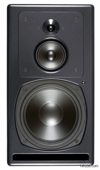

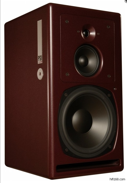

如开支预算可以大一些的话,建议您上一对三路三音元的瑞士 PSI Audio Active 25M 主动顶级监听箱,然后找一台高质前级来推动它就OK了;这对箱在国内卖 9 万左右(全新),如果有朋友在瑞士能帮您买,约 3500 欧元。
PSI Audio Active 25M 技术参数:
PSI Audio Active 25M Metal Black - 3-way active monitor, 170+80+50W RMS, 10" + 5.5" + 1", 32Hz-23kHz -6dN, 110dB max continuous SPL (single), 121dB program per pair, magnetically shielded. Integrated AOI (Adaptive Output Impedance), CPR (Compensated Phase Response) and PSC (Phantom Standby Control) systems. Rotating mid-range section for horizontal use, balanced XLR input. Dimensions: 320 x 590 x 380mm. Weight: 28.4kg。
PSI Audio 于1977 年在瑞士创立,PSI 成功的音箱设计基于对声学的独特认知及不断的研发成果。喇叭箱体于瑞士Sainte-Croix本地设计及生产,电子部分于瑞士Yverdon 生产。产品无与伦比,集创新及科技于一身。音箱出色表现的核心主要是与两种电路设计有关。第一就是(CPR)线路设计,它用好几个全带通滤波器组成,而各滤波器对各特定频率起更大面积的线性相位反应。第二就是(AOI)线路设计,它由自动控制器组成,即反馈性滤波响应,使音色获得最真实的重现。
特点:
频率响应宽阔
高、中频可以垂直或水平放置
防磁,平衡输入,超负荷电路保护
AOI 线路设计提高电平脉冲反应
CPR 线路设计使立体声效果更精确
技术指标:
功率RMS 150+100+50W
最大声压(一对) 1m, 121dB
频率响应 –6dB 38-23000Hz
±1.5dB (50Hz - 20kHz)
低音单元:250mm   振膜 205mm
中音单元:142mm   振膜 102mm
高音单元:100mm   振膜 25mm
尺寸:(W*H*Dmm):320×590×380mm
重量:29KG
有枣红和黑色两种:
