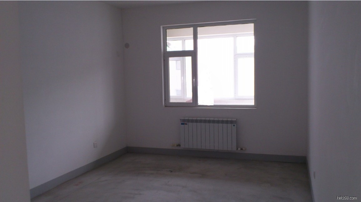

客卧宽3.4米,长5米,高2.8米,感觉比较适合搞影音室,以听音乐为主兼顾影院,音箱后面的玻璃窗怎么处理,因为是在自家的阳台内,如果封闭物业也不会管,但是通风怎么弄,如果不封还有其他处理方式吗,另,这个空间投120寸可以吗?请指教。

这个影响太大了!声音散,定位模糊,密度也很受影响
实在不行,就做一大块移动扩散板吧

至少要用扩散板,大块的,但也只是起到补救的作用。后面是玻璃窗几乎就是绝症了。能否考虑翻个身,听音位改到玻璃窗前,这个处理还容易些

对面是门,也不好摆位,实在不行就封窗户,想想办法做好通风。
