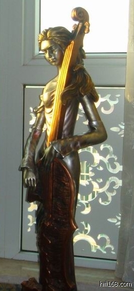

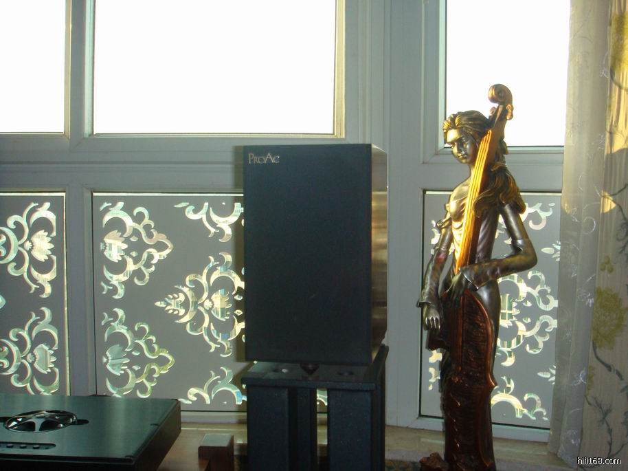

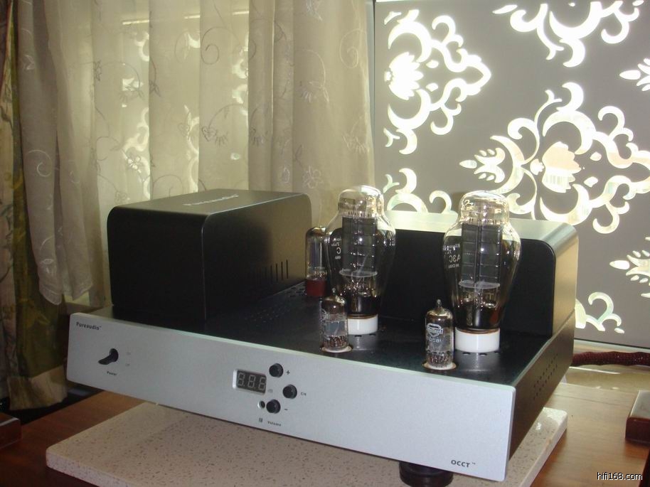

看到后面的板了吗?建材市场都有,18mm厚度,可以根据自己的喜好进行镂空cnc,用玻璃胶黏贴在落地玻璃上面,既增加了玻璃的刚性强度,又形成了漫反射,还比较美观,容易通过老婆的审批。像我这样要求不是太高的烧友可以试试这个方法。
