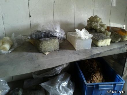

后面的事情就简单了。

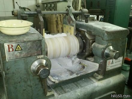

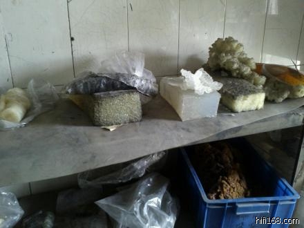

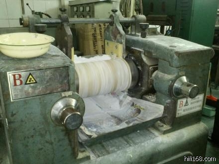

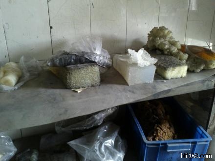

和橡胶研究所合作,选合适的胶料,混炼

45#

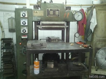

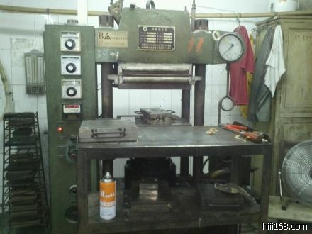

模压,硫化。。
围绕设计值,不同阻尼、不同硬度的多做几套,在不同档次的器材上试听,验证设计结果,并总结变化规律。
