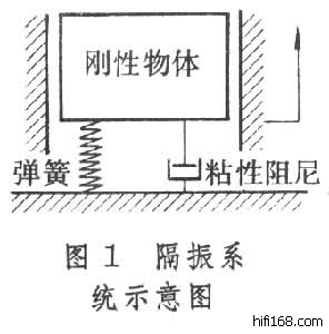

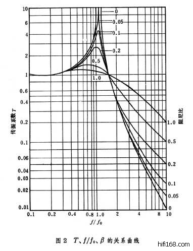

还是之前用过的图:
知道了器材重量、垫才弹性系数、阻尼系数,可以计算出系统的共振频率f0 。如果阻尼系数为零,(就像仅放个弹簧来避震),系统的共振频率f0是个陡峭尖锐的峰值。随着阻尼系数的提高,f0趋于平缓,宽度增加,高度减少。
jpg(2012/9/10 9:17:33 上传)
jpg(2012/9/10 9:25:10 上传)

回复 33# 镁声绕梁 的帖子
镁兄研究很深入,理论水平高,赞一个!
