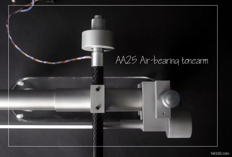

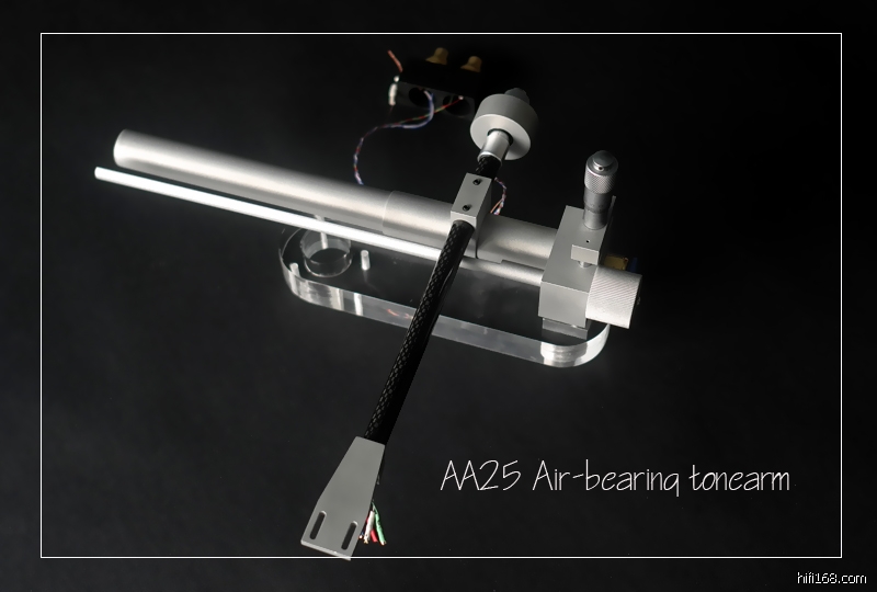

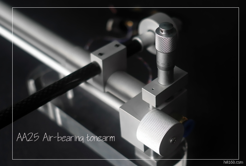

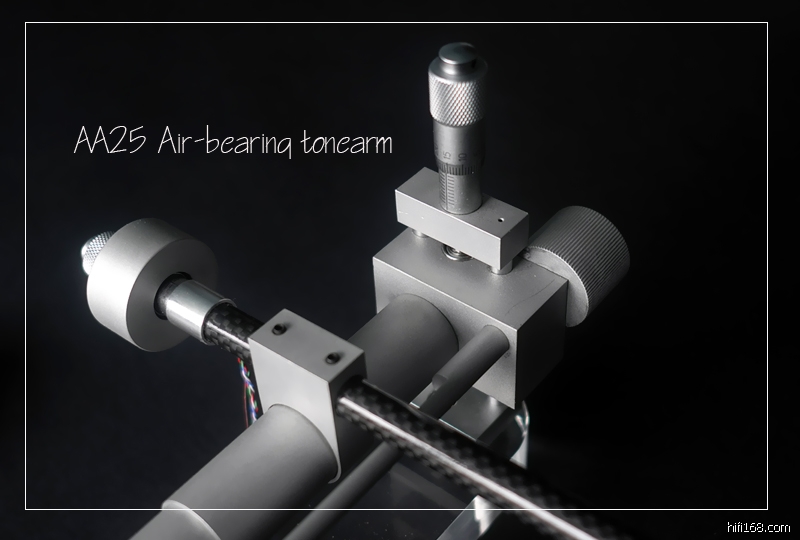

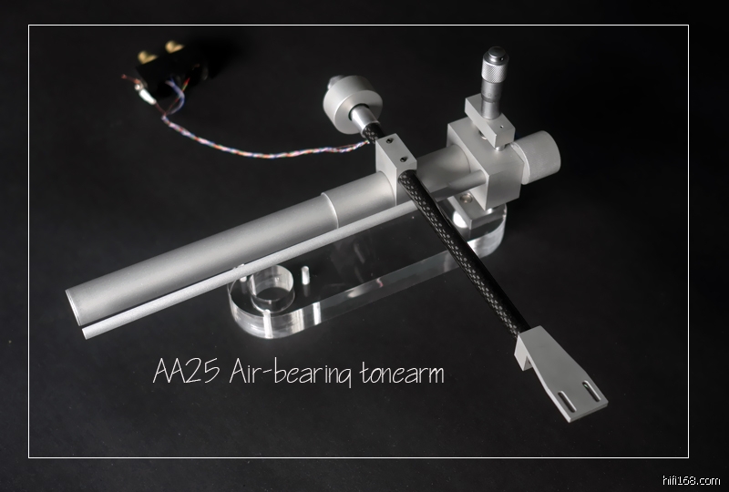

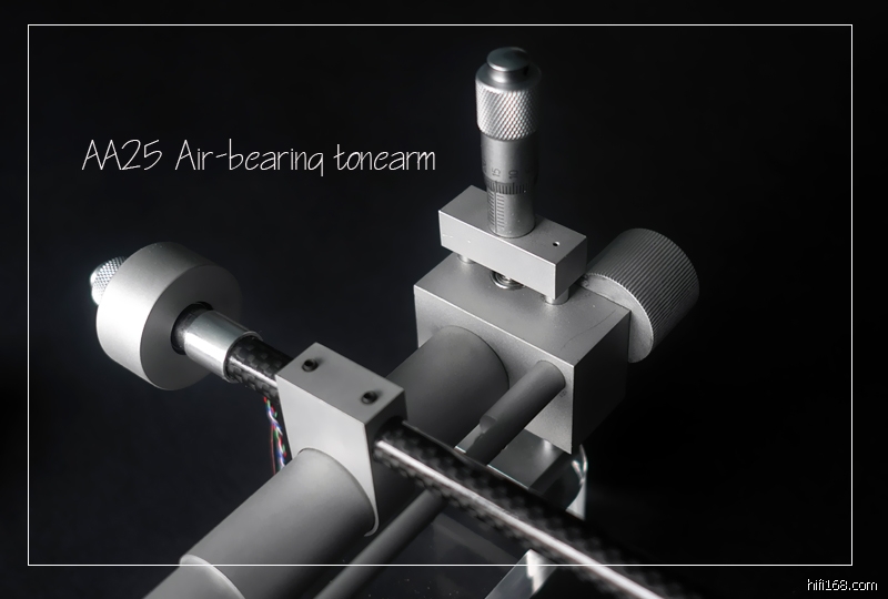

气浮滑轨,直线循迹唱臂
超静音微型气泵,可直接放置于听音室内
针压、VTA精密可调
安装方式:可根据要求定制
jpg(2012/8/28 11:33:57 上传)

蒋兄的气浮直线循迹唱臂特棒
提个建议:
1、臂架水平要有办法调。
2、臂线出口应在上方
3、臂线应选细且柔软线材。
期待好作品!!
音乐与生活
原帖由 hpstudio 于 2012-8-30 19:27:00 发表
提个建议:
1、臂架水平要有办法调。
2、臂线出口应在上方
3、臂线应选细且柔软线材。
期待好作品!!
谢谢兄的建议
这款臂的主要零部件是在大型加工中心制作的,因此尺寸精度极高,只要唱盘水平,臂架自然就水平了。当然,如果能单独调整臂架的水平应该会更好,只是在组装使用上会麻烦一些,而这款臂的设计原则还是以简单易用为主。
对于兄的后两个建议,我想兄还是停留在曲线臂的思维方式上,直线臂非同于曲线臂,臂线露出部分很长,臂线出口位置不会有任何影响,只要方便即可。国外类似产品不仅有从上方出线的,也有从正后方出线的,也有从后下方出线的。臂线采用的卡达斯的线,比较硬,但音质好,而且对唱臂循迹也不会有任何影响,气浮臂的循迹力极佳,线粗硬一些影响不大,像rockport的臂不仅线更为粗硬,移动部分还跟了根气管,当然并不能说这样的设计就好,但不应以曲线臂的角度来看直线臂。

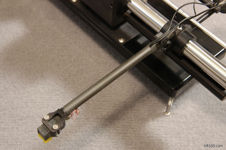

上个rockport唱臂的照片
jpg(2012/8/30 20:29:24 上传)
