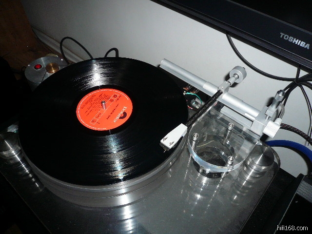

帮贴张最新图片:

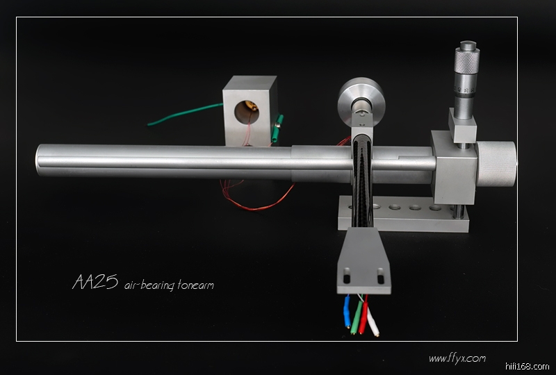

据介绍,根据反馈意见做了如下小改动:
1,臂线出线部分剥掉了外皮,臂线更为柔软
2,增加了泵的功率,留出更多余量,保证良好循迹(实测,0.5g针压下可以正常循迹)
3,底部安装板进行了改进,更方便安装

设计上升高导轨,将唱臂安装在导轨套筒之下,稳定性是不是更好一点。个人直觉。

这样灵活性也会差些

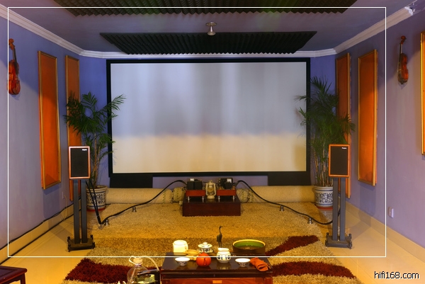

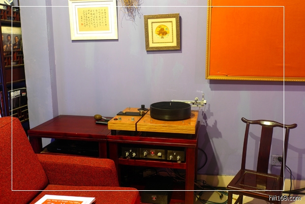

经过反复较声,系统声音取得了很满意的效果,低频准确迅速,动态大,全频平衡清晰,已经很像一个小型现场。欢迎烧友们前来交流。

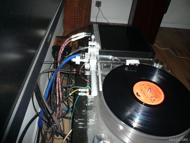

气浮落户。运转非常顺滑,气泵很安静。声音正在调整。
