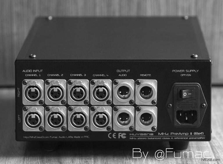

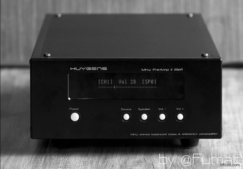

介绍一个帖子,fumac制作的参考型前级放大器,http://forum.xitek.com/thread-1051463-1-1-1.html ,就时下来看,或者就能掌握的资料看,是目前指标最好的顶级前级放大器。
fumac是一个对指标有洁癖的设计师,他说,听感是最具有主观因素的,而指标是最客观的,所以,任何的听感应该建立在客观的指标上。一般而言,比较正规的音响界追求的是高保真境界,而大部分烧友追求的是好听,“美声”,谁也无法公正去评判谁是谁非,孰高孰低。文野自在,个人所好罢了,但fumac对指标,实际上是对机器的质量,对音响理念的孜孜追求的确令人敬佩,他所设计和制造的机器,公布所有的指标和测试参数,欢迎探讨,欢迎质问,欢迎咨询,欢迎试听,其态度之诚恳,治学之严谨;其机器指标处于国际一流之高,让国人看到中国音响的崛起。让事实上,不仅世界很多大品牌在国内生产,而且很多就是国内设计,这无疑是中国的骄傲。
好像可以试听,怎样操作?
帖子上有,直接跟fumac联系就好,他每做一个机器就会安排试听,比如国外正热的d类功率放大器,在国际上他的机器处于领先地位(http://forum.xitek.com/thread-557314-1-1-1.html),解码器(http://forum.xitek.com/thread-804519-1-2-1.html),等等。但他的主推不在国内市场,国外各式订单都做不完,而且天价,但作为国人,国内定价极平极平,的确是国人的福音。

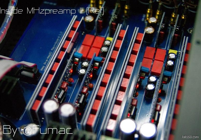

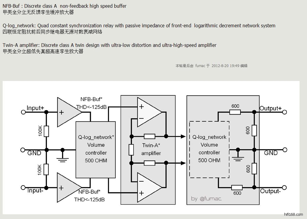

fumac对机器的稳定性极端讲究,所以元器件均在国外订购,每一个均手工测定,电容每组手工测定配对、MHzpreamp II (Ref) 内部一共4组每组8个继电器(2x16bit)组成的虚拟4联电位器,采用0.1%精度的低温漂电阻网络构成。所以可以保持非常低的误差。继电器采用密封灌氮镀金触点的继电器,所以可以保持终身稳定的性能,不存在老化问题。一共100档的调节,有足够的分辨率让使用者调节到最合适自己的聆听音量。实际测试所有指标都低于目前能找到的测试仪器。

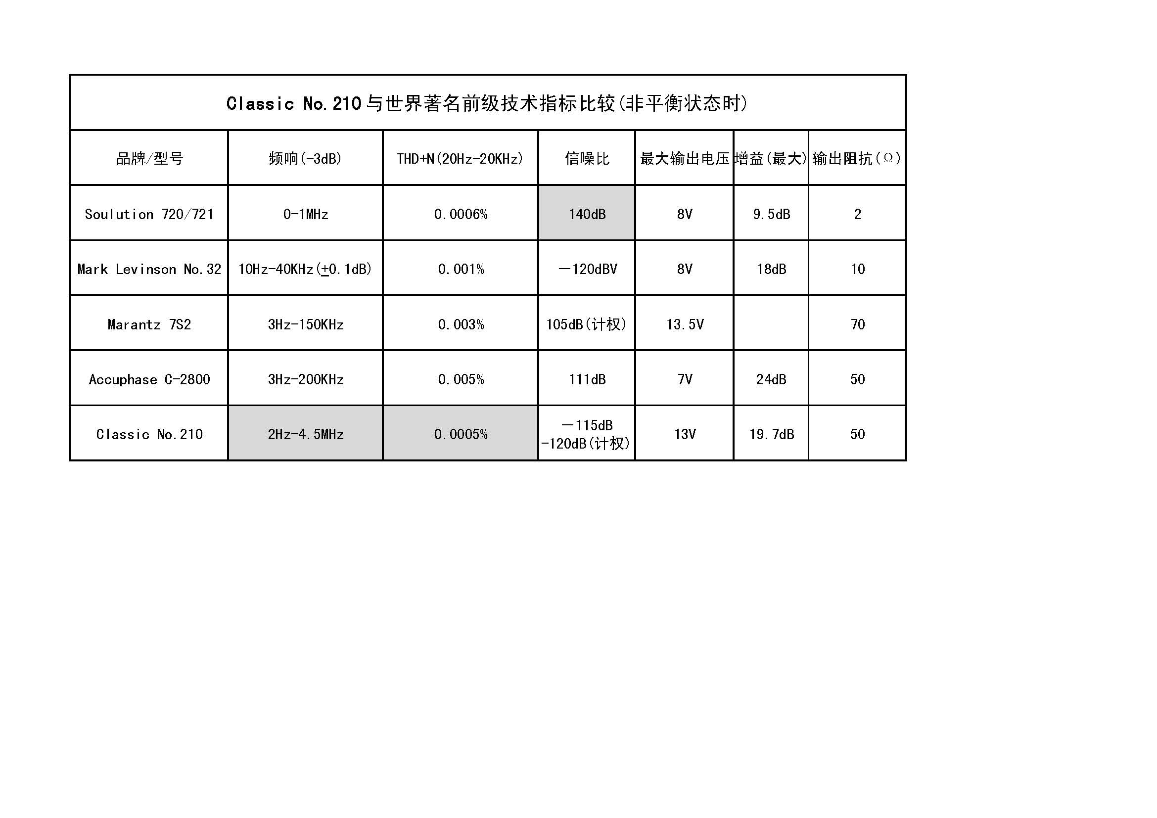

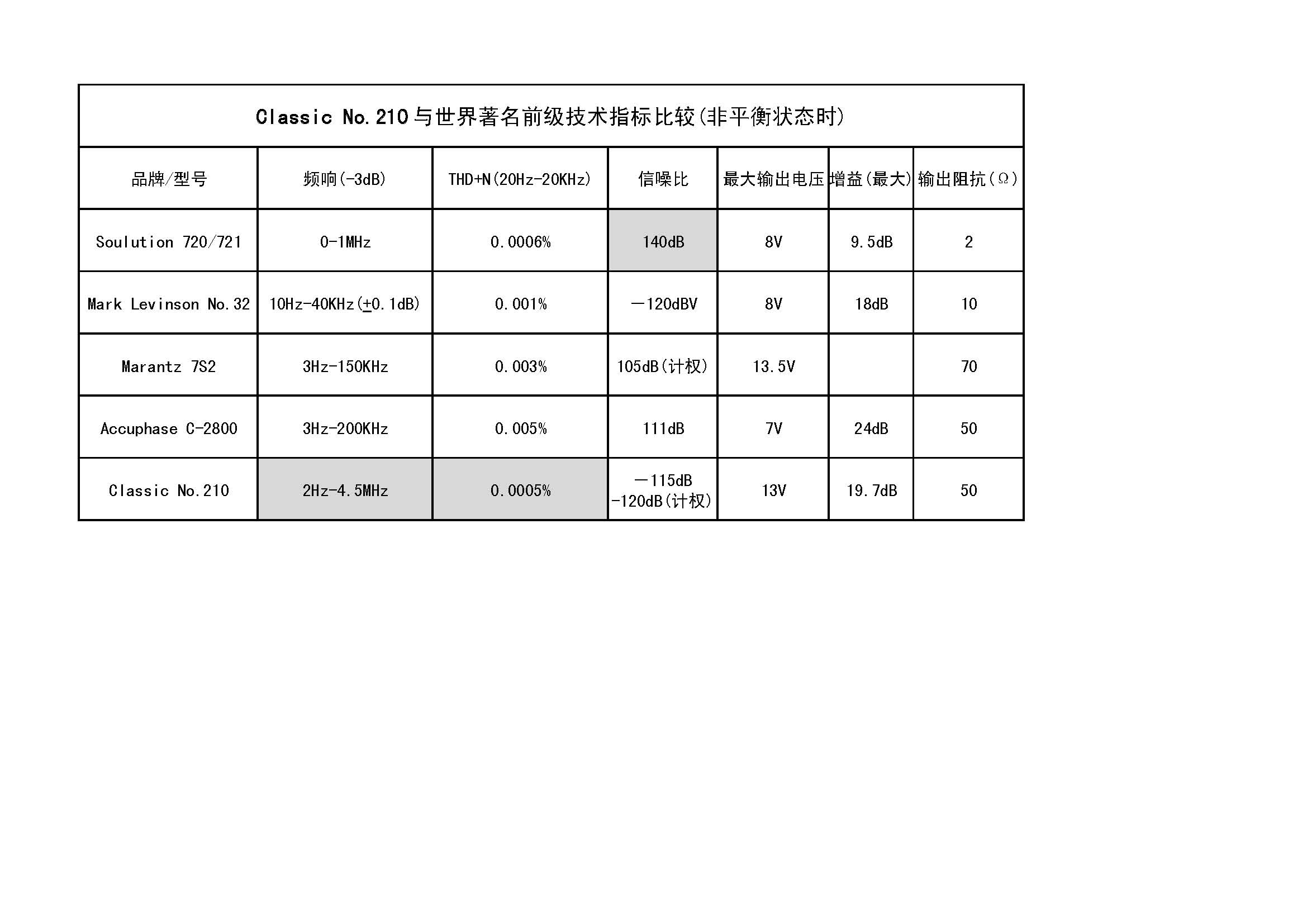

你这个前级肯定不是“时下指标最好的顶级参考前级”!
据<<高保真音响>>2012/01期文章中所知,北京羽商的No.210前级有些指标比你的这个要好。
请看文章摘录:
超低谐波失真0.0005% (5Hz-20KHz)。见图8。
与一般放大器所不同的是,No.210的谐波失真即便到200KHz都可以保持很低的水平,这是它与众不同的地方。
注:THD+N在AP图上是一条直线,高频不上扬。
超宽频响5Hz-4.5MHz(-3dB)。
VA1在计算机仿真阶段的频响为9MHz-3dB。如此高的频宽,不仅为布线带来挑战,空间噪声也成为重要的干扰源。为保持电路稳定,PCB设计中采取了一些措施使频宽降至4.5MHz-3dB(断开低通滤波器)。Classic No.200系列产品的系统频宽标准是240KHz-3dB(听域上限的十二倍),为与后级匹配,在VA1的输入端口加入了低通滤波器,最终No.210的频响为3Hz-200KHz(-0.75dB) 。
    注:输出电压高低对频响几乎没有影响。
超低噪声-115dB,-120dB (A计权)。
VA1的最大增益为20dB,而在此增益下测得的噪声巳属非常低了,噪声绝对值<10uV(rms 20Hz-20KHz),这相当于一根20cm长、裸露在空气中的闭合导线所感应到的电压。Soulution 720/721非平衡输入的增益只有3.5dB,所以,信噪比一项比较有利。曾将VA1的增益设置成10dB,这时,所测得的信噪比较Soulution 720/721还要低。
注:注意!噪声<10uV(rms 20Hz-20KHz), 测量用的是绝对值、有效值。而且,No.210是单端电路,据厂方说是为了好听,如果是平衡电路噪声和失真会更低。
No.210具有很高的转换速率,为320V/us。见图12。
建议楼主的前级与北京羽商的No.210前级打打擂台,来个动静双测试,一定很过瘾!
比较表
jpg(2012/8/26 3:38:53 上传)
