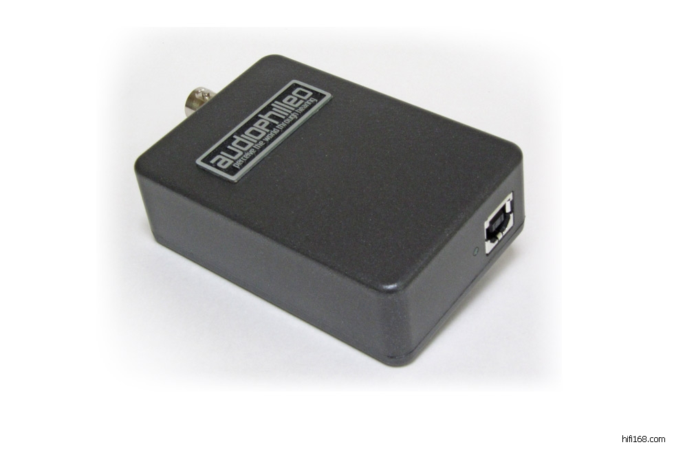

  audiophilleo 即大家所谓的USB转同轴,特别之处在于并非使用XMOS等现成的USB异步方案,而是以ARM CPU(常见于智能手机、平板电脑)搭建了一个完全自有知识产权的顶级线路。其时钟线路脱胎于专业通信领域,jitter低到不可思议的程度——而且这并非某些hifi小厂标称晶振静态理想测值的做法,audiophilleo甚至动用价值50万人民币的Symmetricom TSC 5120A相位噪音分析仪给出1HZ到100KHZ的相噪测试数据!!仅这点来说,audiophilleo是HIFI圈里的独家,同价位的hiface evo、stello U3等根本难以望其项背;价格贵不少的weiss int202、203也是犹抱琵琶半遮面……除此之外,audiophilleo厂家相当重视数字输出端的优化设计,他们用全差分低ESR零件搭建一个数字输出端,而且精妙之处在于设计了BNC、RCA(公头、母头)三个接驳插头,这样audiophilleo可用相应的插头直接插入解码器的BNC或RCA端子,剩下一条价格不菲的数字线投入(而且由于是直连,效果是普通中低档数字线难以望其项背的)!

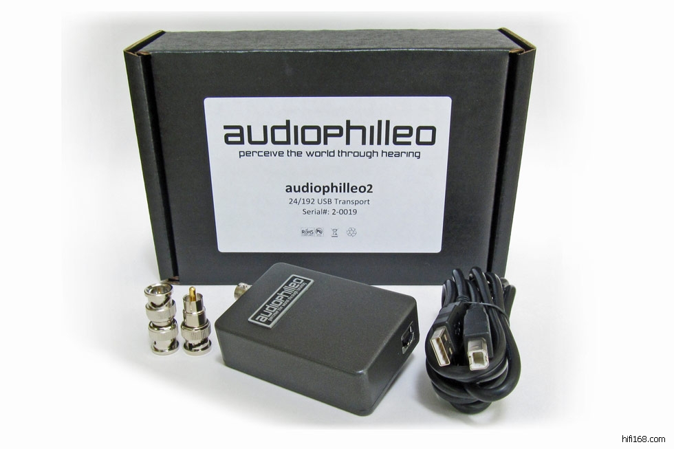

所有附件
Audiophilloe2 USB-S/PDIF转换界面
USB A-B连接线
S/PDIF接头 :BNC公头;RCA公头;RCA母头。

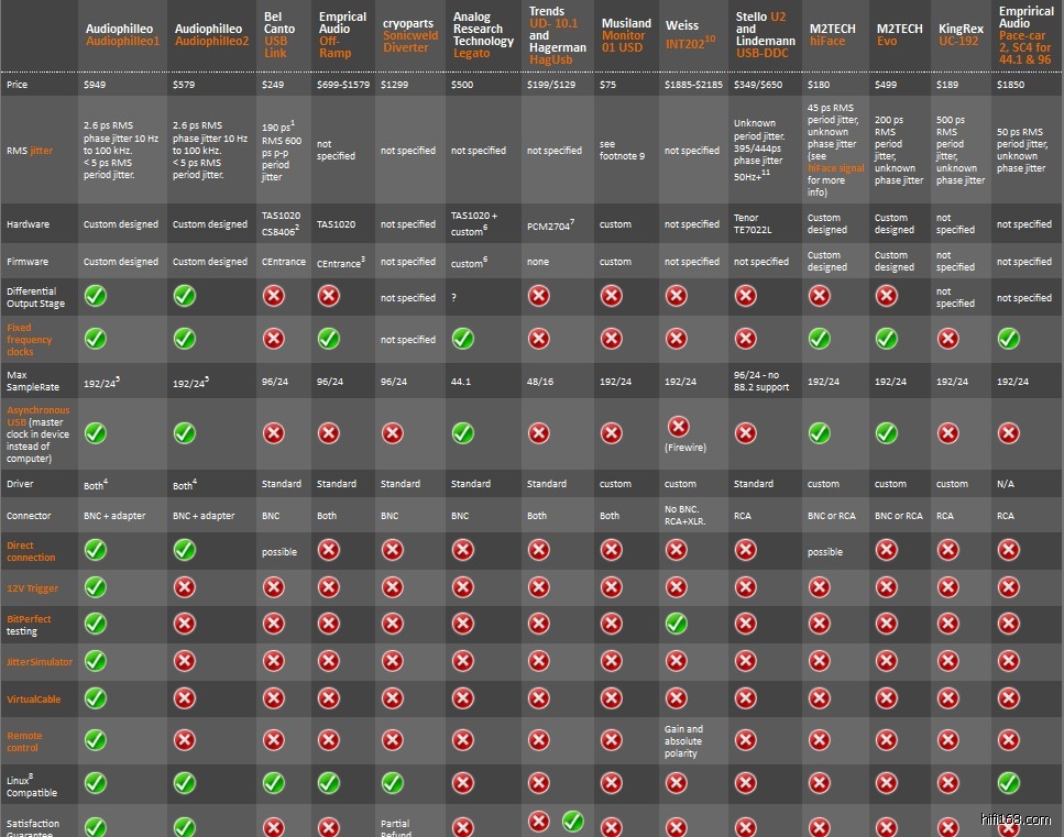

与主流USB、1394界面的对比:

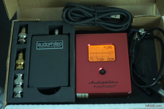

下面介绍AP2的高级版本,AP2+Purepower(原厂升级电源,内置锂电)。在此之前,我也曾经为AP2的普通版本玩电池供电,具体方法为:用一分二的HIFI USB线(数据与供电分离)再接电池供电(5V的移动电源,有USB输出接口的),但由于市面所售的5V移动电源都是3.3v电池升压的,而AP2基本版内部再将5V的电将为3.3V供给时钟等部分,这样一升一降会带来不少纹波,比用自家的AP2+电池有质的差距了,当然比起电脑USB供电还是有本质的提高,具体听感的区别是声音更精致但却更柔顺、背景更黑、低频释放更自然。
AP2+Purepower
产品包括:
  • Audiophilloe2 USB-S/PDIF 数字界面
  • PurePower 电源
  • S/PDIF接头 :BNC公头;RCA公头;RCA母头。
  • USB AP-PP 连接线
  • USB PC-PP连接线
  • 电源线AP-PP
官方原理图:
可以看到,此时USB界面的时钟和输出部分完全由电池供电,完全不受PC端USB“脏电源”的影响,而另一条USB线无需采用HIFI USB线,因为他只是为CPU部分供电,同时在音乐停止时为purepower自动充电,相当智能化!
而purepower绝不是一块普通的3.3v电池这么简单!他有大片的逻辑电路负责监控、充电灯,而且固件也在不断升级更新哦
最后编辑真.菲戈 最后编辑于 2012-08-07 11:52:00
