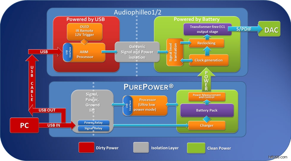

这个是新事物,既然有外接电池,那外接电池是220V~供电,还是USB供电?楼主能否给个带电池的完全版AP2的连接示意图,先研究下。

是的,BIOS设置的目的是关闭一切与音频回放无关的主板功能,这样可大大降低系统延迟(可用DPC软件测出系统延迟,优化前大概50-200,优化后可到10以内),同时技嘉和华硕主板的节能功能、INTEL和AMD CPU的节能都是音质大杀手(打开之后DPC可测出延迟暴增);
系统优化的目的主要是降低其它windows服务对CPU和线程的占用(尤其是网络服务,在win7中与audio服务归在一起,所以彻底关闭网卡并停掉windows的网络服务可以非常明显地提升音质)、提升音频服务的优先级进而降低对音频服务的干扰。

外接电池就是供电源啊,呵呵,既不是220v也不是usb的5v,而是3.3v,直接给时钟晶振和数码输出部分供电
AP2基本版的话就是USB 5V供电了,不过它内置一个电源再生模块。其实基本版的AP2也可以用一分二的HIFI USB线(数据与供电分离)再接电池供电(5V的移动电源,有USB输出接口的),但由于市面所售的5V移动电源都是3.3v电池升压的,而AP2基本版内部再将5V的电将为3.3V供给时钟等部分,这样一升一降会带来不少纹波,比用自家的AP2+电池有质的差距了。

我的意思是说外接电池模块需要外插电源供电吗?没有外电源供电或充电的话,电池模块的电能有耗尽的时候吧。
从图上看,应该是PC的USB IN进入电池模块后,通过Ultra low power mode单元转换成需要的电压,同时通过charger单元给内部电池充电。
看了上面的图,有外接电池模块供电的AP2应该更纯净。

问题想复杂了,播放音乐时不充电、停止时自动通过USB 5V充电,当然了,用5V移动电池来充电也是OK的
所以播放音乐时,供电是纯净的电池,而且是未经升降压的
