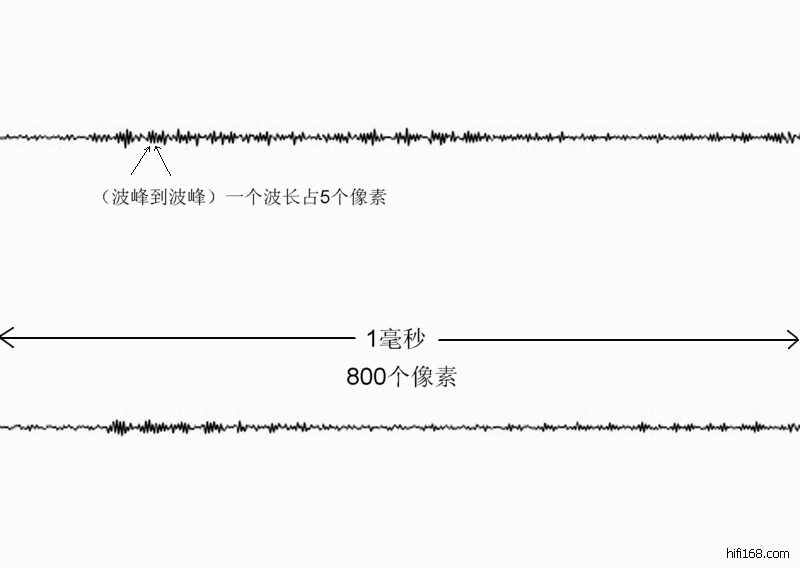

原帖由 中山张 于 2012-7-5 14:46:00 发表
下面是其中1 毫秒信息(放大1万倍),上面波形是24/192的,下面波形是压缩后的24/44.1,这个就看出问题了。
1 毫秒内的信息也产生这个差异,您想想如果60分钟的长度是会发生什么事呢?估计连就快聋的也会听出很大的差别了。呵呵
中山张兄,您给的这张图很有问题哦。
如果这是1毫秒信息的话,图片的宽是800个象素,那么每个象素占1.25微秒。再从图中的波形看,一个周期的波形大约占5个象素。那么从这些数据我们可以算出图中的这些波形的频率是160千赫兹。就算是用24/192规格来说,它也不能记录160千赫兹的信号,再说音乐里有没有160千赫兹的信号呢?所以我认为这张图很有问题。

回复 111# 开心果 的帖子
图片是可以放大的嘛,不放大你们又怎样看喔。波表在编辑系统里放大1000万倍也可以的,我是放大波表后再载图的。这个图比例与实际采样是无关系的,目标就是放大后可以看到两者的差别而已,别想得太复杂。

回复 112# 中山张 的帖子
我知道波形是可以放大。问题是您给出的图已经说明是1毫秒的时间了。所以才有此结论。
事实上,放大多少倍没关系的,关键是这张图说的是1毫秒的时间。

回复 113# 开心果 的帖子
现在这样呢?不把图片放大,您看得清楚里面的东西吗?

引用您的图。如果这个图真是1毫秒的话,那么图中波形的频率就应该是160千赫兹。
问题出在那里?
