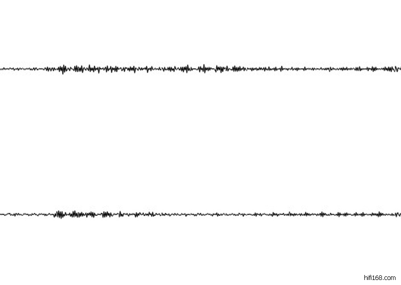

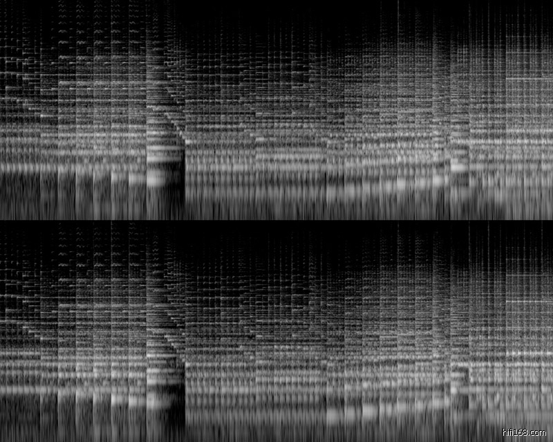

100#
回复 97# 南海十三郎 的帖子
原帖由 南海十三郎 于 2012-7-5 14:08:00 发表
你应该找两段相同位置或同一段文件来作说明吧,不然很容易看走眼,从这个图看也看不出24/192采样时的信息密集度比24/44.1要高,因为是根本不同的两个段落。
我当然知道啦!但是要看到两个采样文件同一段落里的不同信息排布差别,例如各取1毫秒的波形出来,也起码要放大1万倍后才能看到它们的差异变化,但这么小的段落也是看不出整个文件的具体差异的,所以我就把整个文件的波形缩细来拍照咯;要看出整个文件的变化就要把两个文件打开后放大1万倍,从头慢慢看到最后,因波形太长这样无法拍照,只能拍视频才能给你看。
下面是其中1 毫秒信息(放大1万倍),上面波形是24/192的,下面波形是压缩后的24/44.1,这个就看出问题了。
1 毫秒内的信息也产生这个差异,您想想如果60分钟的长度是会发生什么事呢?估计连就快聋的也会听出很大的差别了。呵呵
这是5毫秒同一段落里的声谱扫描,上面是24/192的,下面是压缩后的24/44.1。这样也可以看出问题,上面的信息明显比下面的密集。
