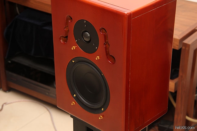

168论坛的老网友会记得,论坛在成立的初期,推出过“版主非常发烧之选”,以表扬优秀的音响器材,但一段时间后,种种原因没有继续下去了。
我想说,如果仍然有这个评选的话,这款作品12号可以获得“版主非常发烧之选”的荣誉。
成都新德克音响公司的创办人凌君彦先生这几年开始进行玩票性质的音响研发,成立了凌氏音响音乐工作室,制作一些量少质优的作品,例如之前测评过的用古董零件做成的前级。
这次测评的是全原木箱体、无吸音材料、拥有3项专利技术的作品12号扬声器。
(117.43 K)
2012/6/5 14:16:10
(124.59 K)
2012/6/5 14:16:10
eric 最后编辑于 2012-06-12 00:21:24

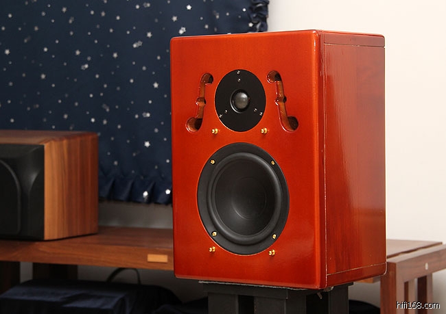

作品12的定价是8000元。
12的最大设计特点就是模仿小提琴的琴腔设计,前面板就是小提琴琴腔所用的云杉木原木,侧面和背面就是用枫木原木,都是进口木材,由乐器厂负责加工。
作品12里面也没用任何吸音材料,完全按照小提琴的设计,并设计充分利用箱体(琴腔)的共鸣来模拟小提琴的工作方式。
我们知道,小提琴和钢琴都是琴弦加琴腔共鸣所共同组成的声音,所以,这个工作方式可以说是最天然、最仿真的。
这个外形和结构,一共是获得两个国家专利。

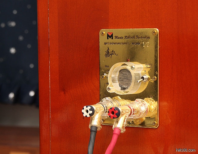

作品12的第三个专利就是消除音频放大电路中电容器动态开路的电路 (专利号:200620035626.7)。
作品12分频器里面二个电容器串接作为一个电容器使用,在二个电容器相连接点处连接一个隔离电阻,隔离电阻的另一端连接电源,产生一个偏置电压,这样就使电容器的极板上的电荷始终聚集着同性电荷,消除了电容器动态开路的现象产生。
这个设计简单说,就是让电容工作在类似A类的最低失真工作模式。
也可以说这是一个“有源”分频器。所以背部上有一个纽扣电池。
