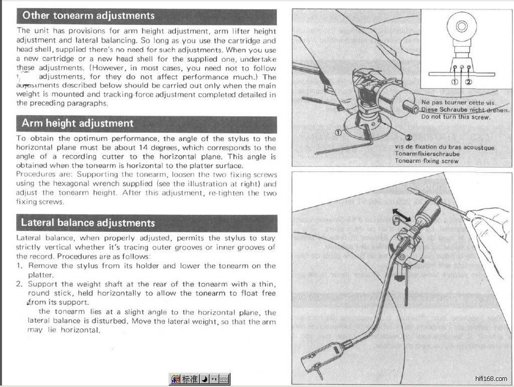

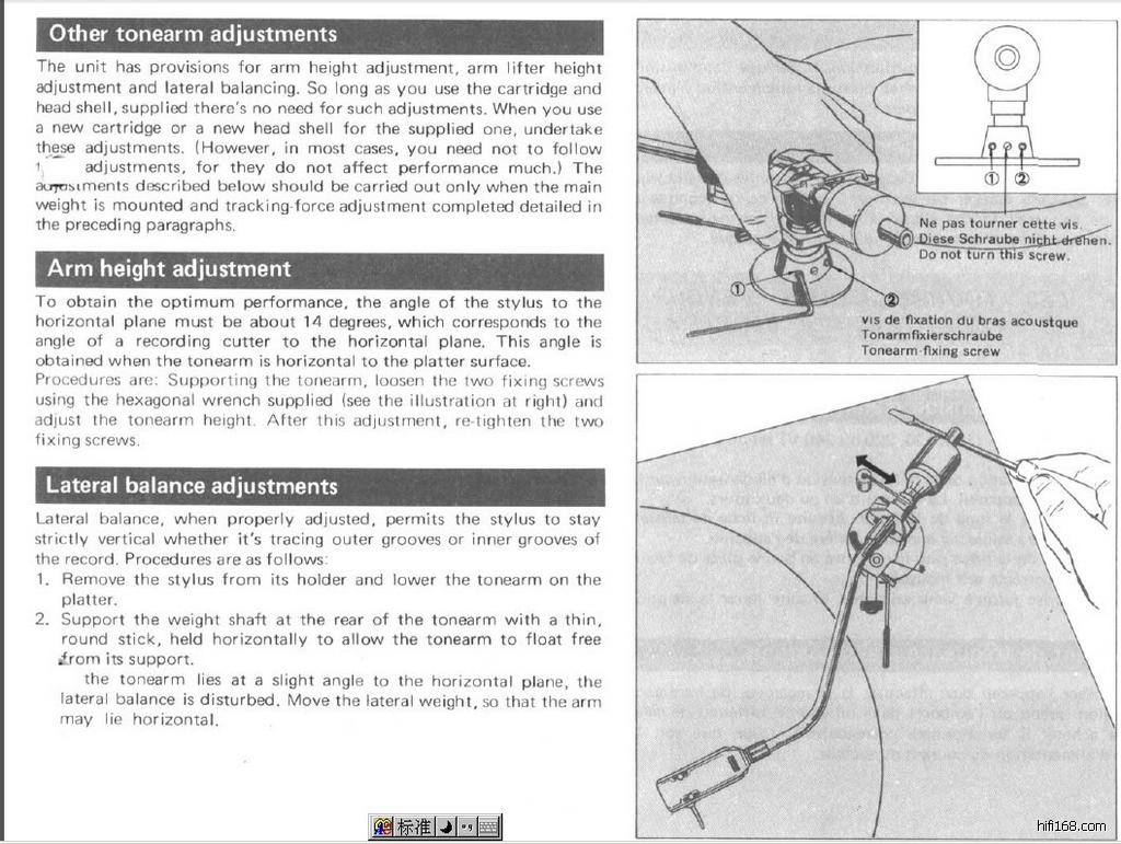

感谢感谢,里面只的一个大锣帽锁住唱臂铁杆,,,,可以调吗??  我估计是没得调的
烧银纸 没益处  不要发烧
24#
回复 23# 烧友一条 的帖子
哦,看来原设计是没有调整功能了.
不过这类入门唱盘,一般参数都已经调整好了,如果不是唱头的高度有特别设计的话,基本是厂家已经调到了通常状态的VTA.
如果阁下要真的玩出细致,还有一个办法,就是通过在大螺帽和面板的接触面增加垫片,这样可以调高VTA.另外在转盘部分,可以用不同厚度的唱片垫,亦有调整VTA的功效.只要明白了设计的基本原理,怎么玩就五花八样了.
希望你的入门盘,给你带来更多快乐和玩的过程中的乐趣.
25#
你再拍个唱臂底座的后面的图片,看图片应该是有调节VTA的功能的哦.
26#
原帖由 jacky70 于 2012-5-10 11:55:00 发表

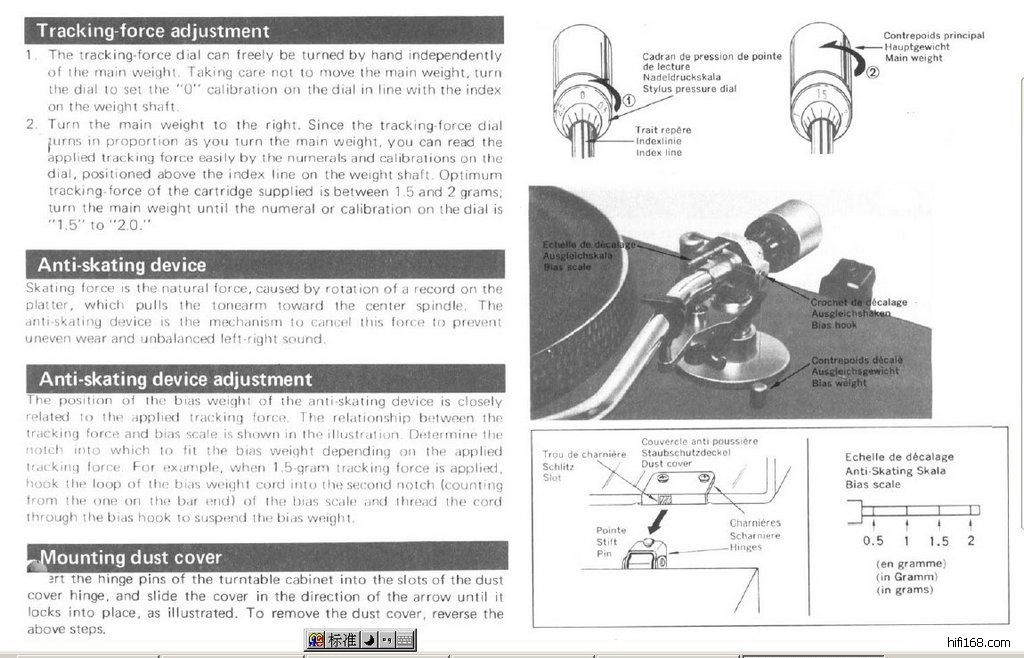

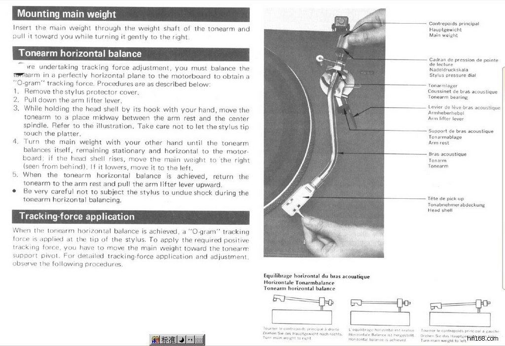

图等我有空再拍,,,我有说明书,但鸡文我不懂,,兄台 帮我看看
jpg(2012/5/10 12:57:27 上传)
最后编辑烧友一条 最后编辑于 2012-05-10 12:57:27
烧银纸 没益处  不要发烧
27#
看到了,功能很齐全,可以调节VTA啊.看我剪切的图,说明讲松开1,2螺丝,中间的不要松,这样就可以调节唱臂的高度了,调整好后再固定.
其实仔细看说明书,里面的调节说的很清楚了.包括唱臂支点的平衡调节,还是简单实用的.
jpg(2012/5/10 13:04:18 上传)
最后编辑jacky70 最后编辑于 2012-05-10 13:04:18

非常感谢ACKY70热心烧友,,,,,说明书是有,可我没有的是知识,,,鸡肠我看不懂,,经你提醒,我看着图大概估计那堆文字估计是说调VTA的,实在惭愧,,,哈哈   可可,原来我这个垃圾盘也大把东西可以玩的,真开心
