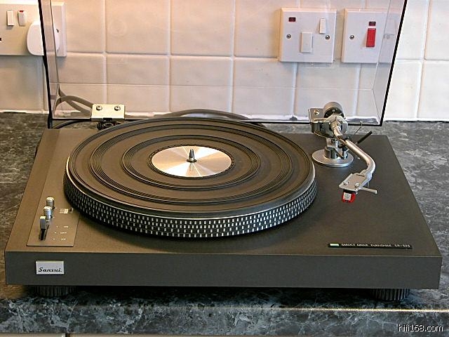

这个山水SR-525直驱盘有人玩过吗?如何?

这个山水的就算了吧
直驱盘来说,少米的上乐声SL1200,米足的上雅马哈GT2000,或者上乐声SP10。
SL1200在二手店很多,价钱不算低,但是易调易玩不易坏,入门首选。

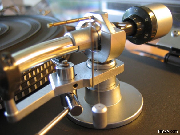

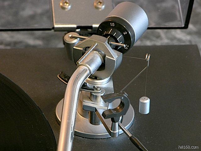

挺好的,烧兄有没有调节支撑轴后面的水平双支点重力平衡调节,很有效果的.
我不会调啊   惭愧

很简单,就就将螺丝松开,然后向内侧拉,播放唱片,看哪个位置声音鲜活,通透度好,就固定下来.不需要花钱,只需要动手,就能有好聲伺候您.哈哈

就这么简单,好   等有空马下调整,,,好声了回来向你报告  再请教,这个臂能否调VTA?而VTA又是什么意思??哈哈

VTA调节简单讲就是调整唱臂底座的高度,你查看下唱盘面板有唱臂底座,周边有没有内置螺丝,如果有,就松开,抬动或者降低唱臂的高度,直到唱臂杆和唱片平面水平,就算是粗调成功.然后根据听感微调,有时候唱臂尾部略高几毫米声音会好听,这个要听才能确定.
一般此类入门唱盘可调节的参数比较少,就是让你操作方便.
这方面的参数,你可以搜寻下刘汉盛的调节唱盘八大功,168也有这篇文章,你自己找找吧.里面讲述的比较完整,理论充分,是入门的好帮手.
