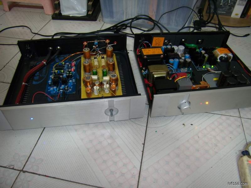

68个db 2600倍左右电压放大 跟我的DIY全胆MC唱放一样的增益。
54#
原帖由 君心可晴 于 2012-5-4 15:52:00 发表
jpg(2012/5/4 16:02:20 上传)

胆电路做自由增益有一定难度 在屏级电阻做文章 但是同时也要改变高压才能适合在规定的线性区。最好就是在MC放大级后 加一电位器作为增益调节都未尝不可。

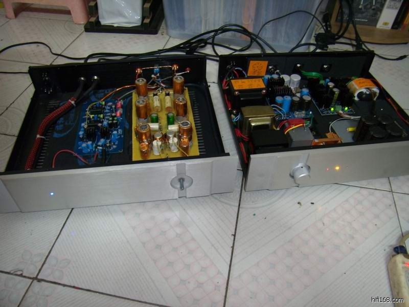

全胆的话麦克风效应比较明显吧,ARC SP10的唱放就是全胆,敲机壳咚咚响啊。

麦克风效应源自胆本身,无可避免
58#
回复 56# hpstudio 的帖子
很幸运 整机没有麦克风效应 管子做了比较充足的屏蔽 手机靠近也不大有强烈干扰
jpg(2012/5/4 17:27:21 上传)

中U放大管子比较好的避免麦克风效应
