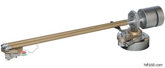

从网上得知,近年诞生了一种全新的零误差唱臂。它就是由名为Micha Huber的年轻人,用有“数学之父”称号的希腊哲学家泰勒斯(Thales of Miletus)为名的“泰勒斯定理”设计的一支唱臂。后来又经过改良,成为Simplicity唱臂。这款Thales Simplicity唱臂在2010慕尼黑展中的首部曝光的新产品。
说成零误差,其实不是,只是大幅降低至0.008度。指标惊人。不过价格也同样惊人,15万元人民币。就算打半价,也难以承受。
不过对这个神奇的唱臂,却充满了好奇。于是从理论上对它进行一番探讨。试图找出其主要的理论数据。

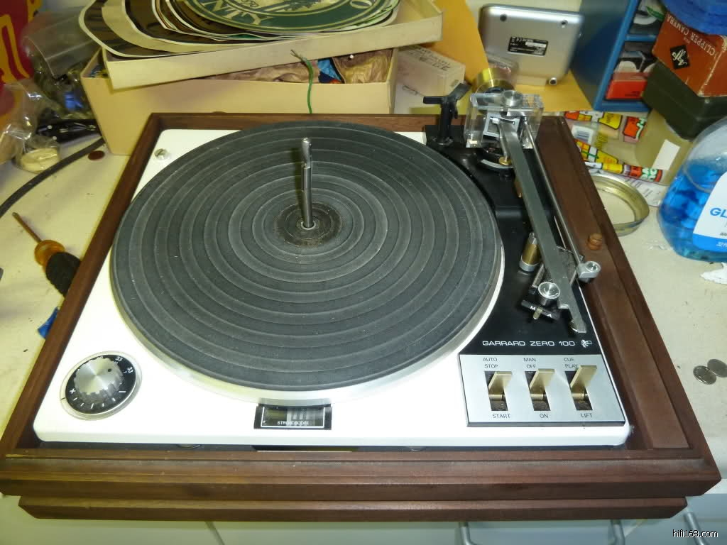

Garrard公司在70年代就有这样的产品,原理及数据不是难关,难的是解决一大堆摩擦力的问题

原帖由 无难 于 2012-2-29 9:07:00 发表
无难兄这只宝贝调教的如何?循迹能力的优势明显不?还是被一大堆的摩擦力问题给掩盖了.
回复 3# 无难 的帖子
谢谢提供的古董资料。
15万元,不便宜,看来Micha Huber把旧饭炒得有水平。不过,几十年后,应该不是简单的炒炒旧饭了。
只是又有一个新的疑惑:70年代就有这种玩意,但不能形成气候,究竟是什么原因呢?

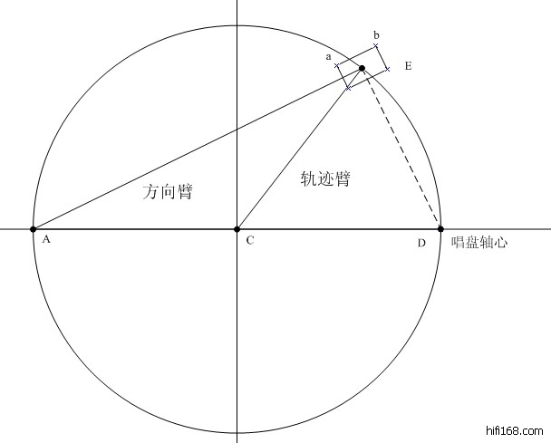

泰勒斯定理唱臂的原理如下图。其中,轨迹臂确定唱针的运动轨迹半径(它是个定值)。方向臂控制唱头的方向,在运动的过程中方向臂的长度和方向是不断变化的,但线段AE和线段ab始终是自动保持固定夹角,这个特点很重要。所以要用比较复杂的结构才能使唱臂正常工作。优点是,理论误差为零。从图中可看出,这个臂用在普通的转盘上是个大问题。所以难以推广。

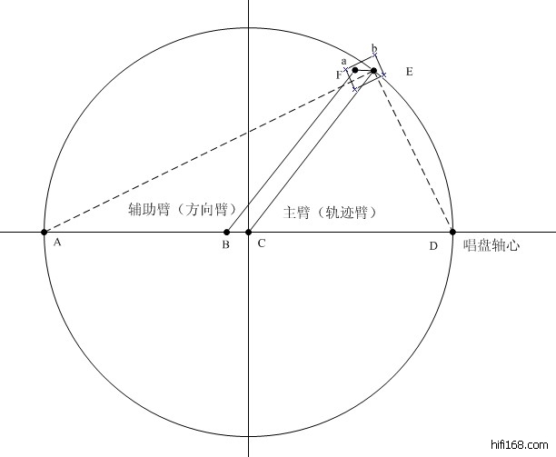

为了能在普通唱机上使用,必须对它进行改进。唯一的办法是把方向臂的支点移到轨迹臂的支点附近,并且把它的臂长做成固定的,同时把它在唱头处的支点从E点移到F点。这样就和普通的唱臂接近了。改进后要解决的主要问题就是如何保证在工作过程中,线段AE和线段ab的夹角保持固定。由于线段ab和线段FE都是唱头上的固定线段,所以主题变成了如何使线段AE和线段FE的夹角在工作中保持恒定的问题。
希望楼主在研究清楚理论之后,能够搞出类似的山寨唱臂.
越来越感觉循迹的重要啦.长臂都是不错的选择,终结解决问题,还是要靠这类唱臂.直切唱臂顾此失彼,不在考虑范围之内.
