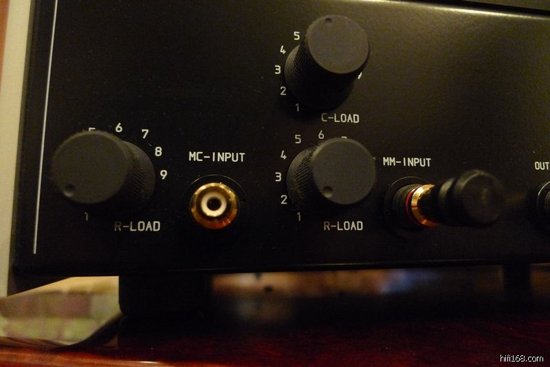

帮看下唱放阻抗设置
唱头数据
输出:  0.4mV (at 1KHz, 5cm/sec.)
声道分离度:  25 dB (at 1KHz)
声道平衡度:  0.5 dB (at 1KHz)
频响:  20 - 100,000Hz
顺服度:  5 x 10-6 cm/dyn
针压:  1.8 - 2.0 grams
阻抗:  R=5 ohms
建议负载阻抗:  > 30 ohms
唱放应该怎么设置

光悦白金线圈唱头?按我的经验,30-100欧范围内的阻抗应该都没问题,看哪个更适合自己而已。你这个唱放得自己查一下1-9这些档位分别是什么阻抗才行。

回复 16# 我爱LP 的帖子
好的,回去看下说明书。
18#
楼主我手机上网,看不到图。破音主要机械方面和电子方面。你的情况,匹配的可能大些,找朋友换唱放试试看吧。
