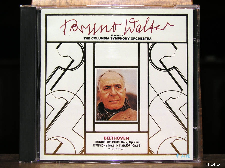

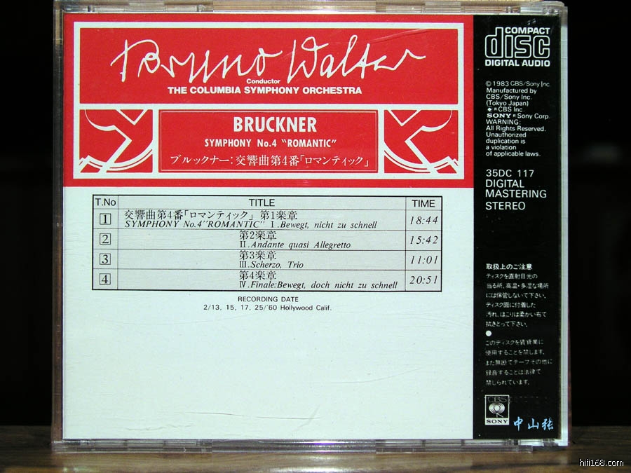

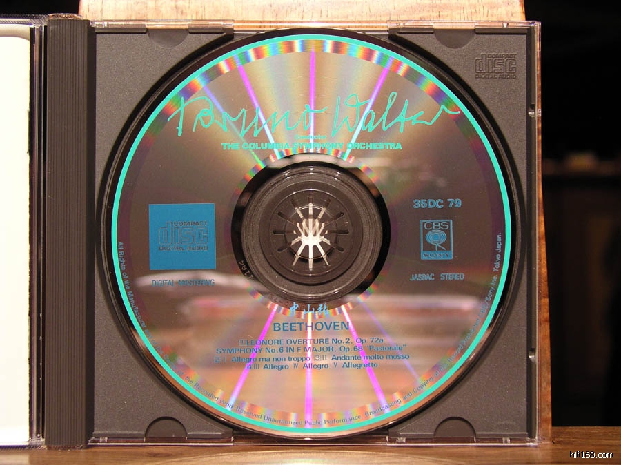

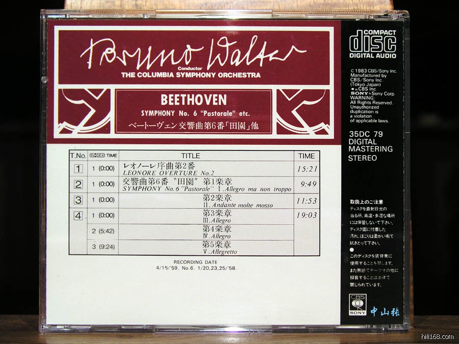

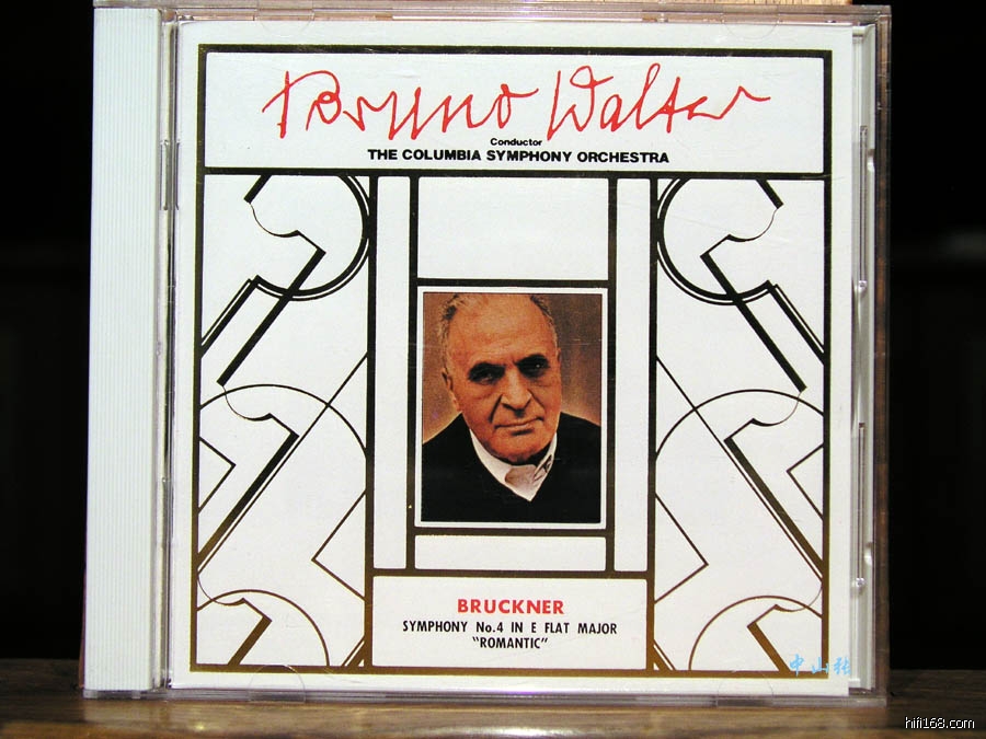

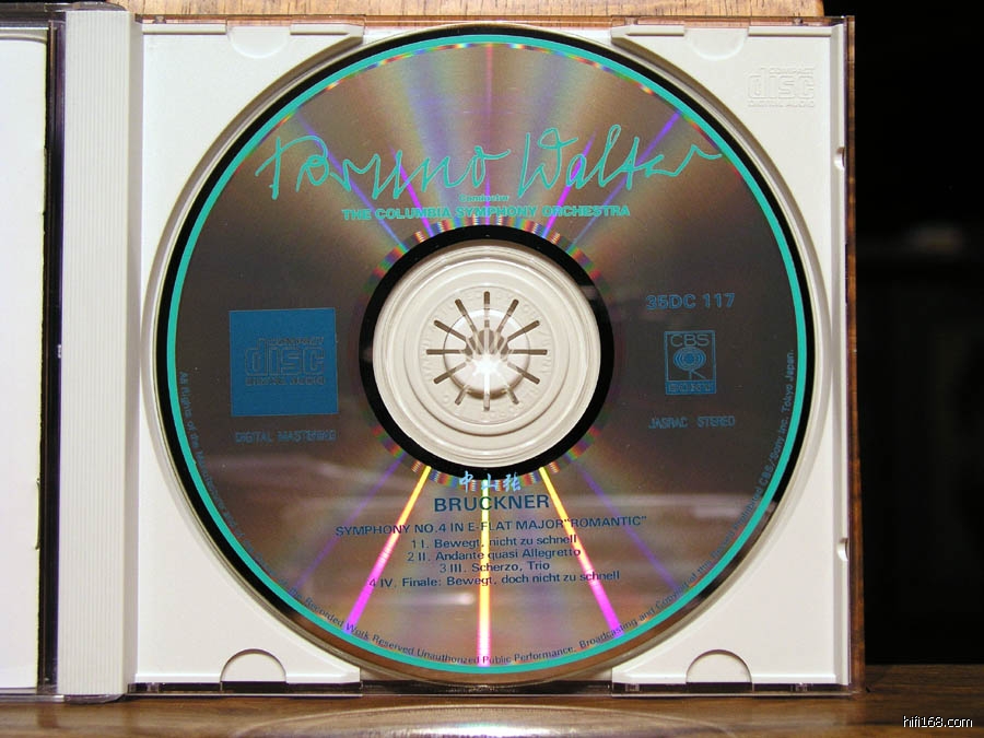

CD非常复杂,非三言两语可说清的!并且要查找非常多的资料和从众多唱片实物来慢慢累积经验!
最早的CD是西德无字银圈(82~86年压碟)和日本SONY压碟内圈 “ 细凸字版” (例如:瓦尔特指挥的系列)(82~85年压碟),这两样东西100%是首版。
然后到西德PDO银圈(86~89年压碟、小部份至90年)和日本SONY 内圈 “+++++” 无CSR字样(85~87年)这两个压碟其中有首版和再版CD,要视那一张唱片再定了。
西德无字银圈,即:西德宝丽金压碟(CD盘片印刷面上印有Made in W.Grmany by Polygram)、满银圈,内圈只有CD编号和 “ 0几” 的钢模代号,除此以外什么字眼也没有。
而西德PDO银圈CD或之后的,如果CD盘片印刷面上印有Made in W.Grmany by Polygram就是再版CD了。
日本最早的CD是SONY压碟,内圈 “ 细凸字版” ,然后到内圈五个加号“+++++” 无CSR字样、再到“+++++” 有CSR字样,无ifpi 码。
日本压碟有个现象,越早期的CD越高日元,通常单张唱片在3200日元以上的多数是首版(限量版除外);并且多数再版CD会在CD编号旁描述上前一版或前几版的CD编号,一旦见到这类唱片必定是再版。
最早期的日本SONY压碟如以下这些(也是最好音质的东西)。
