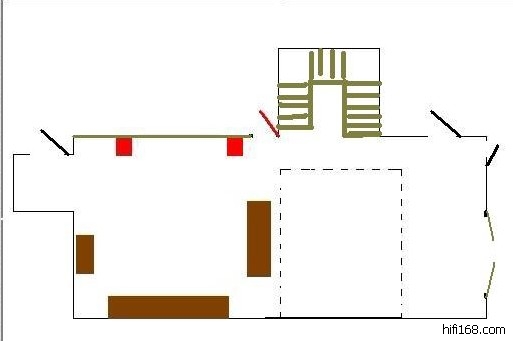

客厅餐厅连通(图),大概纵深6米,横宽13米,黑线红线粗的都是门,红色是音箱位置,棕色沙发,上面突出的那块面积是楼梯,虚线地方是挑空高6米。
4w的预算但是可以增加到6w左右,除了天朗图贝利还有其他推荐么?

回复 58# drift3r 的帖子
这样的地方是出不了很靓声音的,平时听听电台就可以,要靓声就另建听音室好,

原帖由 aa52838 于 2012-2-3 19:36:00 发表
不要很靓,能耐听就行
听音室暂时上不了了,以后实在不行可以把书房改造一下, 有个6*3.1的书房。
