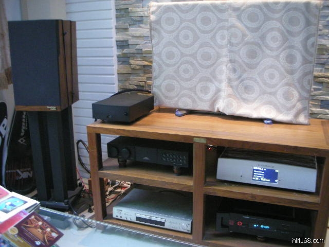

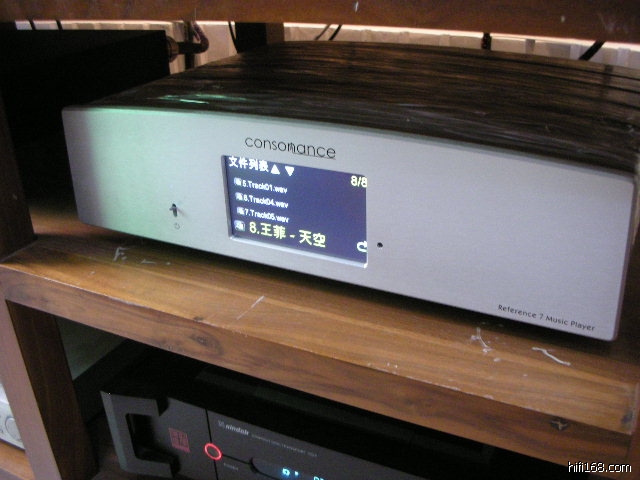

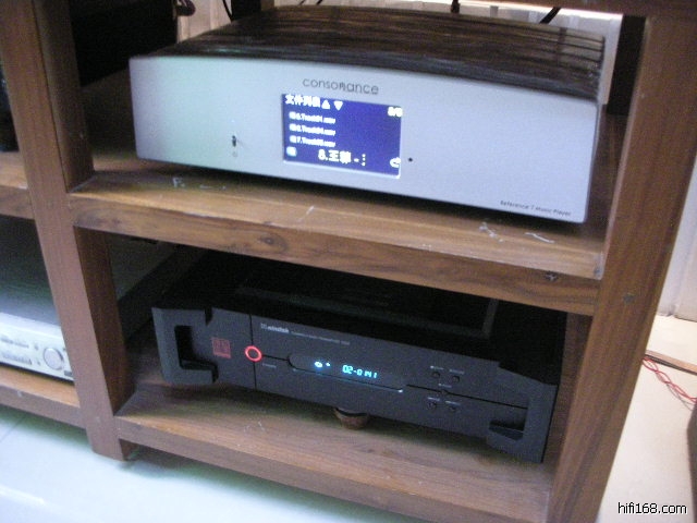

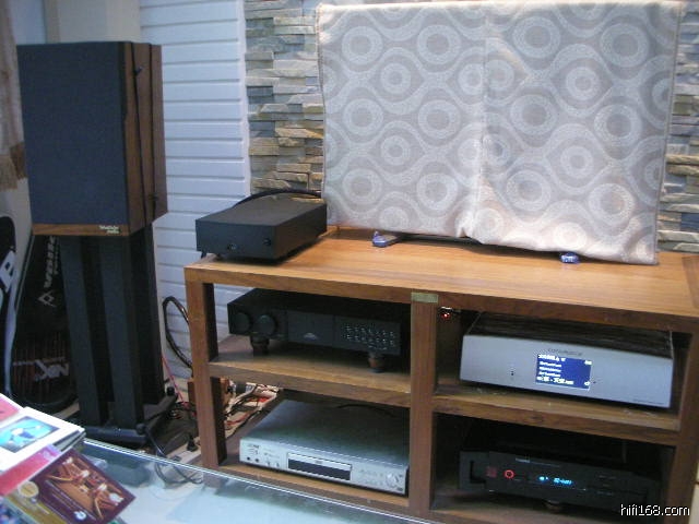

      先上几张图,听感我将在两天内陆续慢慢上传。包括:r7播放抓轨文件与原盘之对比;播放高清文件效果;R7解码部分素质与naim supernait内置解码的对比;R7保险丝的风格选择等等。这两天因西安可能会有降雪,出行不便。等过两天我会抱着R7去和bladelius embla高阶版进行ab对比。
jpg(2012/1/17 21:30:59 上传)
