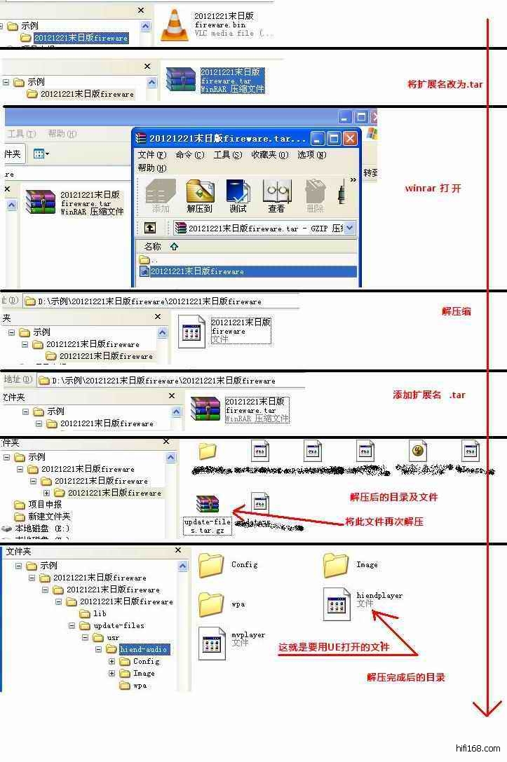

    1、固件包
    固件打包,固件包要么是使用通用软件将文件打包,要么是厂家自己开发的封装工具来打包。我们今天只讨论通用软件打包这一方式的解包办法。目前,压缩文件的格式常用的有.RAR、.ZIP、.GZ、.tar,还有一种磁盘镜像格式:.IMG。在嵌入式系统中最使用的操作系统是Linux,而Linux中最流行的压缩格式一般为.tar和.gz。这两种格式的压缩包,在windows操作系统下,用Winrar均可以解压。.IMG格式的封包,可以用WinImage打开并提取出来保存。
    2、解压固件
    我们就开始想办法把固件解包。这一过程可能比较繁琐,也需要碰运气,折腾半天,有可能一无所获,实在解不开的话,只能从自己的RP方面找原因了。固件大家可以到有关高清播放器官网去下载官方提供的固件升级包,一般厂家的固件都是以压缩包的形式提供的。下载以后,用Winrar之类的解压工具解压到任意目录即可。固件压缩包中一般会有一个或几个文件,包括升级用固件、升级说明甚至是此版本固件有哪些改进等等。我们关心的就是升级用固件。我从某网站下载了升级用固件包,文件名:“20121221末日版fireware.rar”,用Winrar解压缩到20121221末日版fireware目录后,进入目录,目录中只有一个名为:“20121221末日版 update_firmware.bin”的文件,这个文件是要放在U盘上由播放机的系统软件来读取并写入播放机来完成升级的。前面已经提到Linux下常用的封包格式,我们来碰碰运气,先把扩展名bin改成tar试试,文件扩展名改完后文件图标就变了,不要管他,双击试试Winrar能否打开,运气还不错,Winrar成功把文件打开了,打开一看,包里又只有一个文件:20121221末日版 update_firmware,不去管他,直接解压,解压后,给这个文件再加上个扩展名:.tar,继续用Winrar解压,解压后的目录里终于出现多个文件了,其中有一个文件是压缩格式,文件名为:update-files.tar.gz,再次将其解压缩,解压缩后,包中有个usr目录,目录中包含多个目录和文件。至此,固件解包完成了。
    3、固件内容分析。

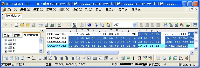

    固件内容分析的目的,就是从固件中的有关文件中查找对我们有帮助的蛛丝马迹。比如开发商,硬件相关的信息等。既然是播放器,我们就把注意力放在那些文件名与音乐、视频相关的文件上,比如:hifi,mv,player,audio之类名称的文件,当然也可能用yinyuebofang之类的汉语拼音设置文件名。固件内容分析要用到的一个工具,就是UltraEdit,简称UE,这是个编辑器,使用方面很简单。
我先打开一个名字hiendplayer的文件,UE打开该文件后,左边显示的16进制代码,右边显示的ASCII字符,我们所要关注的不是左边的天书,而是右边的字符。拖动窗口垂直滚动条或者按键盘上的翻页键,可以往前或往后查看。由于程序设计过程中不可避免的要输出某些信息,比如出错后的提示信息、厂家的版权信息等,这些信息可以为我们分析系统架构提供指导。翻动过程中,我发现了一行信息 “Jz47 alloc frame failed: can not mmap the memor”,很显然这是一个错误提示。
    等等!Jz47,我的昂达VX989+,主控不是Jz4725吗?难道是君正的方案?再找找看,文件中多次出现了JZ字符,现在可以暂定该播放器是采用的君正方案。

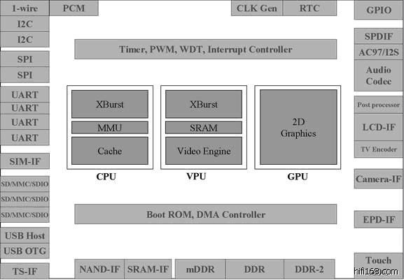

    先看一下官网上JZ4760的结构框图
    官网上对外部接口的类型罗列如下:
    Peripherals:AC97/I2S/SPDIF, Audio Code, LCD-IF, TV Encoder, EPD-IF, Camera-IF, Touch ADC, 1-wire, PCM,;I2C, SPI, UART, SIM-IF, SD/MMC/SDIO, USB Host, USB OTG 2.0, TS-IF

再来看JZ4760的Datasheet (ftp://ftp.ingenic.cn/2soc/4760/JZ4760_ds.pdf)
     我们依旧只关注其音频和外设部分
