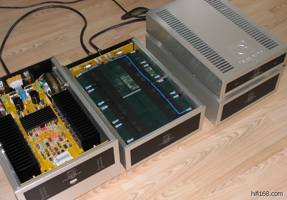

上次听的就声音方面我比较满意,但新版的M10前级耗电太大了(电源部分比老款M10大很多,甚至比大多数功放还大,基本上是全球耗电最大的前级了),那款再生电源功率稍小了点,还有电池续航时间也不够长,新款机器在输出功率和电池容量方面做了调整,到时候再全面试听一次。
新款产品针对前端设备用的有电池供电的再生电源和小功率隔离电源,电池版的再生电源是终极方案,与PS4200的前端输出相比,优势在于稳压、纯正弦波输出、完全杜绝市电干扰。PS4200的前端隔离输出虽然也有很高的共模干扰抑制能力,但和电池版再生电源的完全脱网还是不可同日而语。小功率的隔离电源性能和PS4200的前端输出基本类似,但价格方面会比较有优势。

最近在做这个玩意儿,还有几款精密隔离电源和一款大功率校正稳压电源,图片过几天再上。
jpg(2012/9/10 22:03:40 上传)
