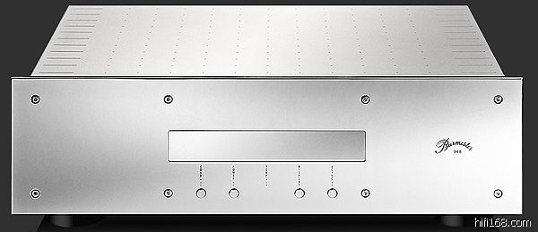

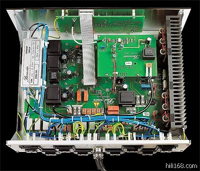

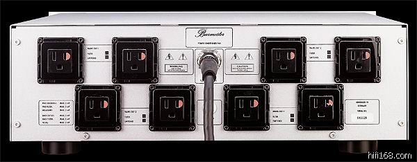

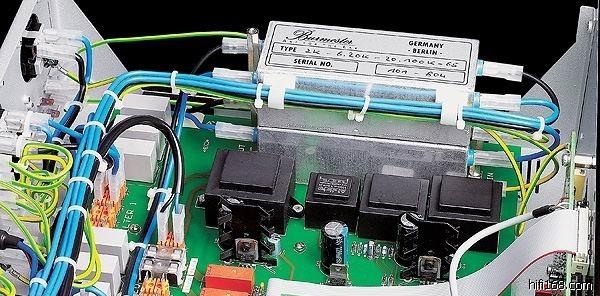

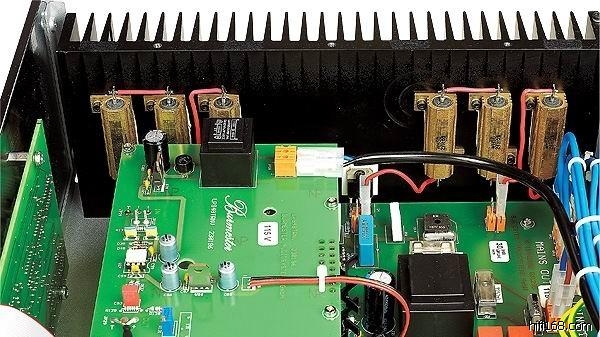

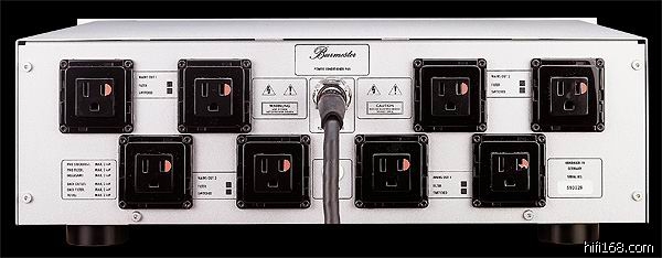

柏林之声948
jpg(2011/12/28 21:25:09 上传)
