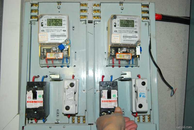

今天查了一下供电,门外走廊见图片,系入户标配,断路器为上海第三开关厂DZL118-63/5,断路器一路再接入40A熔丝,6平方线引入室内总空开上桩头。室内总空开上桩头直接分出二路(熊猫2.5平方3芯护套线)至音响插座。现在音响供电环节中,最薄弱的在哪里,怎样弄会有较好效果,谢谢了。
32#
我认为直接换掉DZL118-63/5,用西门子2P32A就行了。
33#
2.5偏小了点!直接接桩头是空开前吧,那不用找空开,在家里面加就是了
34#
回楼上,2.5是偏小了点,当初已入地板下,很难改动的.2.5线是"直驱",有必要再加一个空开吗?
35#
回复 34# fharbeth 的帖子
如果是接在总线的前端,证明你的系统没有安全保护啊,强烈建议加一个(安全第一),可以在室内加,这样方便开关.
36#
谢楼上,考虑在室内加西门子25A漏保,国产与进口在标识上有区别吗?
