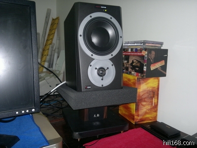

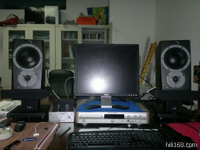

买了BM5A MKII 和 TC Electronic Level Pilot 音量旋钮;
又陆续购买了国产15cm的桌面音箱架,国产高强海棉音箱垫;
在音箱架下,垫上Nordost Quasar Points 避震脚替代了原脚钉;
音箱距耳1米,倒置,上倾4度,内旋8度,使高音喇叭对准耳朵位置;
音源是自用淘汰下来的马兰士CD19a。

线材,基本是以前ebay过来的廉价鬼子货,算废物利用
由于cd19a没有xlr平衡输出,
用了两根Chord ChameleonPlus RCA 接 EC的RCA-XLR转换头 再接TC的音量旋钮 之后接Wireworld Silver Eclipse 5.2 XLR 到音箱.
购买的三条merlin英标电源线、排插、墙插还没到.

放桌面就张就吧
买个FE中钉上去不就知了吗 又不用好多钱

Nordost Quasar Points 避震脚,海棉音箱垫子也是这个作用;
桌面共振可以尽量克服,但桌面反射,就难了;
只好尽量声音直达,音量再小一些了。

高音对准耳朵是不对的(但你内倾严重不足其实也补偿了这个所谓的对准),至少对BM5A是不对的,MKII估计也不对,建议取消掉那海绵垫的倾斜部分,内倾增加到15-25度这样,如果高音过亮可以考虑衰减1dB,默认是偏亮的。
