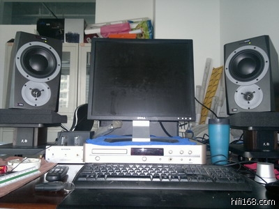

回复 10# bebear 的帖子
内倾增加确实有帮助;看来很多网上的监听室教程不可全信;谢谢!!
让我想起汽车音响改装时候,一般高音喇叭放A柱,内倾到朝向一表态上方偏后,再调延时、相位等来解决声场定位。

调整后
(82.81 K)
2011/12/9 11:04:21

音箱倒置与上倾,是为了减少桌面的反射。
不知是不是正确的做法?

回复 13# winnor2009 的帖子
倒置是好的,如果架子30cm高,那正放也是好的。
195784
bebear
161
161
2011-05-09
bebear
15
2011-12-11 11:50
BM5A用的是6dB/Oct的电分,怎么折腾高低,都有较显著的分频点干涉,没办法,低档货嘛。

回复 15# bebear 的帖子
对于这BM5A,刚好对着两个喇叭中心连线的中点,分频点干涉是最低的。

回复 16# bebear 的帖子
谢谢分享经验。
刚才又实验了水平与上倾放置,个人还是选择了上倾,感觉可能是喇叭没有直对耳朵,声音不扎耳,柔和一些。
Dynaudio Bm5a MKII 确实属于丹拿声学的入门系列,该系列相对其air系列确实是低档货;
但个人会本着知足常乐的心态,在恶劣的办公环境中,尽量发挥其潜力,多聆听音乐;
当然,本人所谓的聆听也是乱听。。。。

有条件加个炮吧,如惠威的Sub10,淘宝1600上下,低频下潜会好很多。
