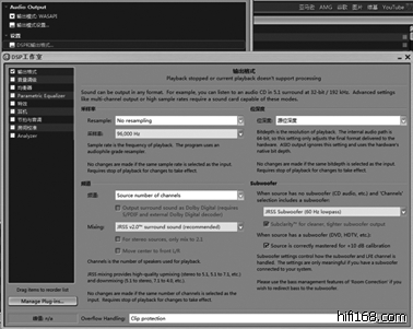

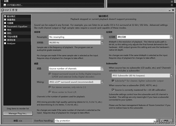

DSP和输出格式:图2

上图太小看不请,重发张。
303#

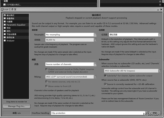

图超过100k也不行,只能变灰,再試一次。
png(2011/12/14 14:07:30 上传)
304#
RIVER中的“输出模式设置”中不选什么“SPDIF....”,选择另一个如“扬声器.....”。
修改下扬声器属性,WN7状态条右下角的小喇叭,右键-播放设备-现用的播放设备-右键-属性-出来“扬声器属性”--选“高级”,“默认格式”内,选择“24位 192KHZ".然后测试下,音箱是否有声音,如果有再去RIVER那里播放试试看。
305#
hownolulu台兄,按你指点----完全照搬,就行了。真是遇上先行者,省了不少力,谢谢啦。
很可能是电脑配置的不同,也有新问题,有些曲目会跳音,这当然很不爽,化了数小时再試各种设置,才似乎正常了。
最终如下样:
(1)输出模式:用WASAPI-Event Style
(2)输出模式设置:黙认值
(3)DSP和输出格式:NO RESAMPLING,
W7的声音设备从选的SPDIF接口,改选为扬声器了。
奇怪的是FOOBAR的设置设跟着变,也照旧一切正常。弄不懂是怎样回事……。
想买个IPAD2,但听说2月IPAD3就要出了,另三星有个屏达11多寸,也挺有吸引力的……。
306#
哈哈,折腾就是乐趣。
跳音的话,你试试在WASPI设置页面里,把“FLUSH DEVICE BUFFERS...."打钩看看。适用于解决“丢失部分音符或者爆音”的时候。
你还可以试试“选项-设置项下,最后一行:“PLAY FILES FROM MEMORY....",就是把文件读到内存后播放,这时候硬盘是不动的。感觉这一点比FOOBAR那个要好,类似于 JPLAY 的播放方式,结像更凝聚一些。
