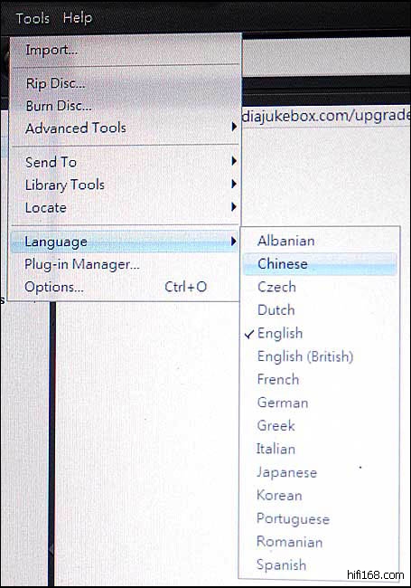

minimaa兄好,j river非常方便我在用,兄也在用否?那个播放软件全是英文的,不过也有语言的选择,在tool工具栏内可找到“言语”列,选中文就ok了。j river跟foobar其实都一样设置的,至于你的情况在其他环节上再慢慢试调一下,找出原因也是享受过程之一,我现在用24/96khz来听已足够了。上个图大家可参考一下:

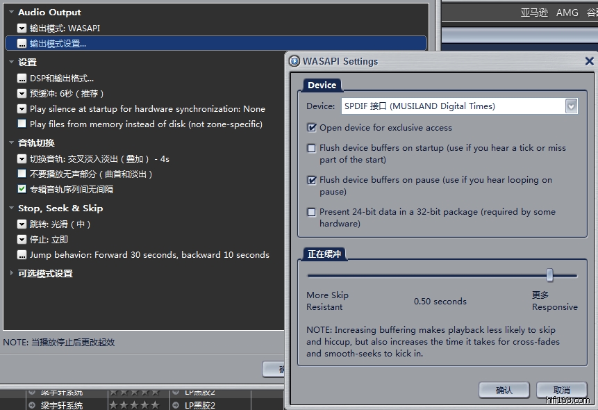

选汉语后,最下层还是英文,我用“有道”配合翻译,也試了各种设置,解码器端用FOOBAR没问题,但用J.R就不行。
我和hownolulu台兄用同样的版本,请hownolulu台兄能帮助诊断一下。
我有二台解码器,一台是景丰03S,另一是Apogee Rosetta 200。这二台均能客观显示音频文件的规格。
欧博D6电路似乎是景丰代工的,我的03S是可显示的,见附图。
我基本按hownolulu台兄提示的去设置:
(1)输出模式:用WASAPI
(2)输出模式设置:选择SPDIF接口………
以上二项设置见图1
(3)DSP和输出格式,按hownolulu台兄所说,选择了NO RESAMPLING,奇怪的是,下面“采样率”仍显示96.000Hz(字倒显示成浅灰的,似乎提示它不起作用) 但还是去除不掉的。
关键是这样的设置,实际播放时,不管放44.4/88.2/96/192等音乐,我的这二台解码器一律显示96。
估计是还有什么地方设置不对,附上设置图二张,请hownolulu台兄空余时帮我看看毛病在何处?
