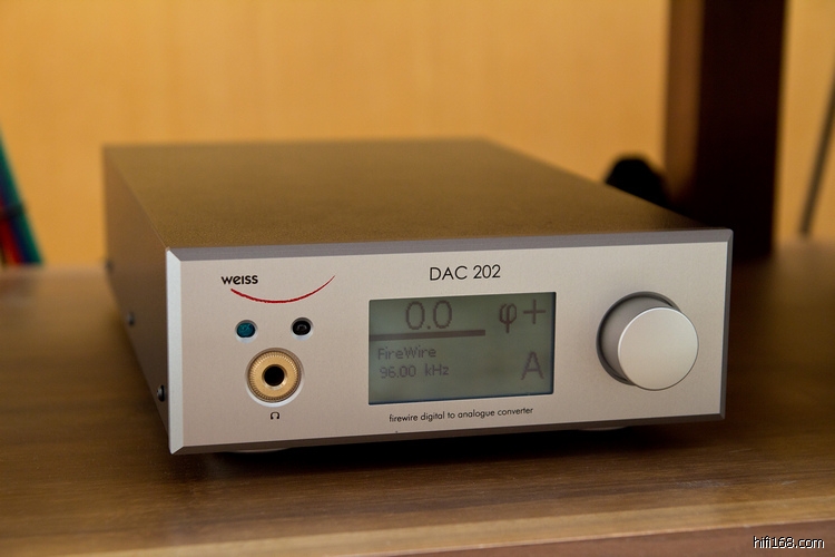

在09年的时候我曾经试听过Weiss的民用版1394火线DAC Minerva(可以看这里重温http://bbs.hifi168.com/showtopic-168647-1.aspx#2236548),2年后的今天我们又迎来了Minerva的升级版本DAC 202。从外观来看两者的机箱大小没有怎么变化,但是内里的线路、用料、功能和前面板已经做出了很大的升级,
当然价格也升了不少,声音上究竟又有多大的进步呢?我相信这是大家都关心的。下面我们来从外到内了解一下Weiss的这款产品吧。
DAC 202前面板上增加了一个大型的可调亮度的LCD阵列显示屏,具有30级亮度可调。右边一个可按压式数字旋钮,左边一个1/4寸耳机插座。

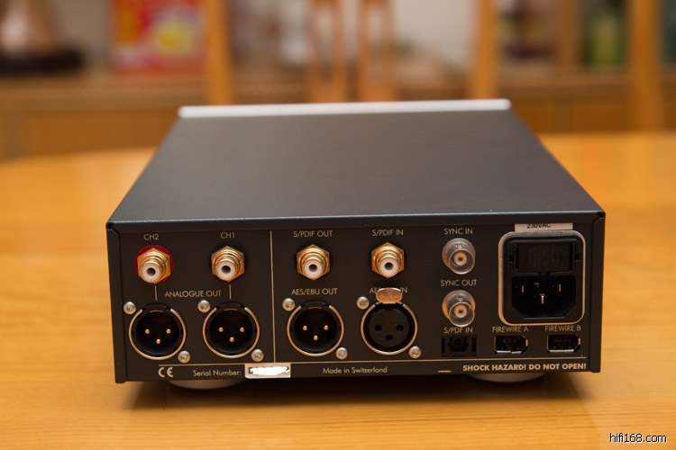

DAC 202背板!
背板上的输入输出接口一如以往的丰富,有RCA和XLR的模拟输出各一组,
数字同轴输入输出及AES输入输出各一组,以及光纤输入。还有时钟讯号输入输出BNC口各一组,
可以连接外部时钟作升级,专业解码器必备接口。两组的Firewire 400输入接口。

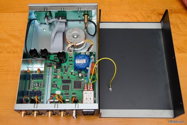

开膛破腹!
地线的连接也挺讲究,机壳和机顶壳都接了地,保证屏蔽性能!

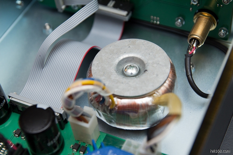

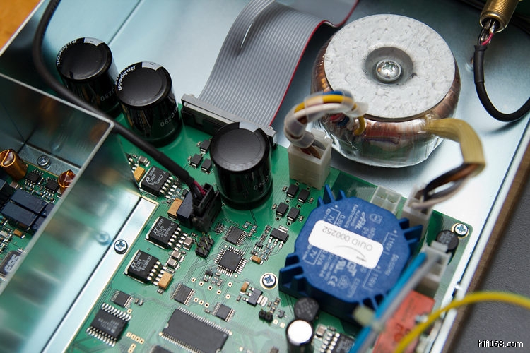

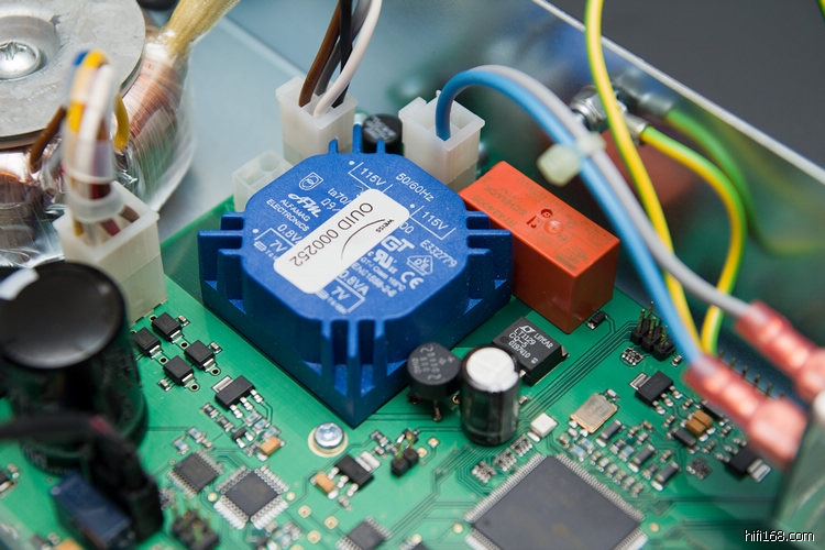

电源部分采用一只20VA的环牛进行供电,全机采用了多组稳压滤波,稳压部分基本采用LT1129进行稳压保证电源稳定性,滤波电容用了三只容量高达4700UF的Rubycon电容。
蓝色的带屏蔽的变压器是给耳放专用的!可见对耳放的重视,并不是单单的附带功能。

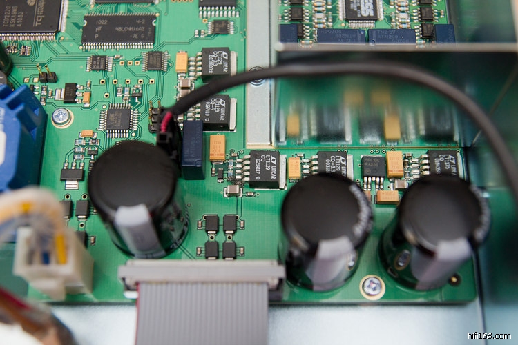

电路虽然不复杂,但是稳压部份分的很细,用了多只LT1129稳压!

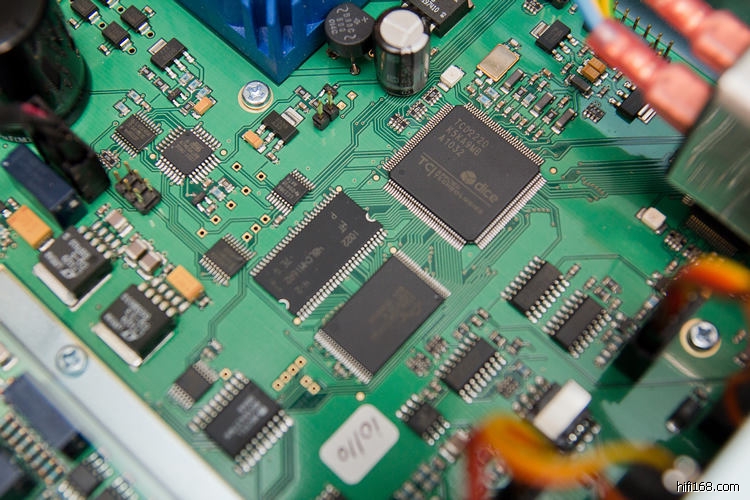

Weiss是数码方面的专家,在数字讯号处理上就采用到了DICE TCD 2220芯片负责处理数字讯号,
这个颗芯片具有可编程功能,能够处理多达八通道的AES讯号,这颗芯片广泛应用在专业领域。能够有效控制和降低时基误差!

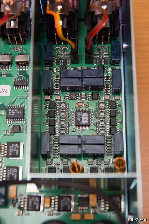

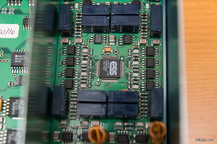

和Minerva对比,DAC 202的DAC部分和模拟输出部分,多了一个屏蔽罩,进一步减少电路间的干扰,提高声音纯净度。
DA部分也有重大的改良,从原来Miverva的BB公司的PCM1792升级到日前业界最高指标的ESS 9018S,该芯片拥有32bit 192Khz处理能力。

这些大厂究竟有什么技术先进之处,堆的料也不见很多效果就出来了。
原帖由 神农 于 2011-11-29 23:06:00 发表
线路的排布很重要,我认识一位国内做这类产品的朋友,他说Weiss的排布很特别,他们做这个ESS芯片研发了很久都没有成功,虽然ESS是好芯片,但是需要外围线路配合。
