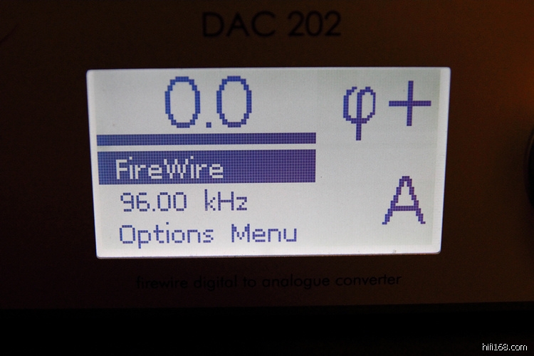

26#
丰富的菜单功能设置
通过前面板上的按压式旋钮可以进入菜单进行设置。
在主界面上可以选择输入的讯号源。
分别有Firewire 1394——RCA——XLR(AES)——光纤。
选择Options MENU可以进入下一级菜单。
了解最新的音响唱片资讯请关注www.hifi168.com

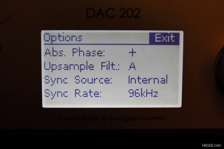

27#
绝对相位Absolute Phase “+”或“‐”。“+”表明信号在通过DAC202 的时候没有被invert,“‐”表明信号被invert。
Upsample filter 升频滤波器有A和B两种。以后的软件版本可能会提供C或D等供选择。A 的滤波器比B 更陡峭。
Synchronization Source 同步信号源:对于所有可能的输入源(火线,AES(XLR), SPDIF(RCA)和SPDIF(TOS))
Synchronization Rate 同步率 这里可能会显示采样率或者autolock 字样,取决于选择的同步源。如果显示的是采样率(internal 被选为同步源),就可以把它调到合适的值。如果接电脑的话通常采样率是由当时电脑上的播放程序所设定的。
所有同步设定(音源和采样率)都分别存储给每一个输入模式,这样就能保证当从一种输入模式转到另一种时的一致性。

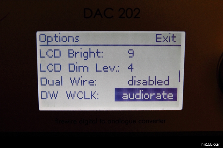

28#
LCD Brightness LCD 亮度 可以调节当前模式的LCD 亮度
LCD Dim Level LCD 变暗等级 可以在弱亮度模式下调节LCD 的亮度。若不对面板的旋钮或者遥控器进行操作,过一会儿就会自动进入弱亮度模式。
Dual Wire 双线 当显示Disabled 时,从XLR 或RCA 或Toslink 接口输入进来的信号会被视为单线AES/EBU 信号,采样率最高支持192kHz。同样XLR 和RCA 在单线模式下的输出也是在192kHz 以内。如果显示enabled,XLR 和RCA 输入(或输出)为平行的双线模式:XLR接口接左声道,RCA 接口接右声道。但是这只是采样率在176.4kHz 或192kHz 的情况下!所有其他的采样率在外部同步源情况下都无法使用,只能在单线模式下进行内部同步。
DW WCLK(双线字时钟Dual Wire Wordclock) 可以被设定为audiorate 和halfrate。Audiorate 是指当转换器在双线模式下运行时,BNC 接头的字时钟信号(输入或输出)有着一个确切的音频采样率。

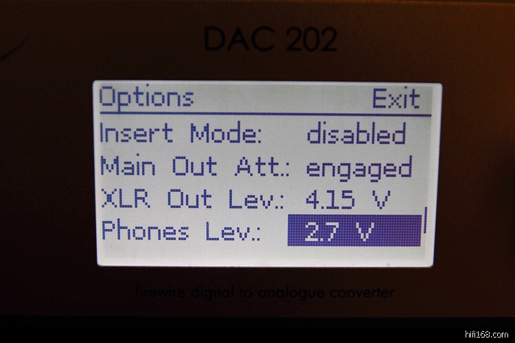

29#
Insert Mode 当该模式时,一个外部的数字音频设备(例如数字均衡器)可以串接入信号通路中,例如由火线连接的音源和D/A 转换器之间。
Main Output Attenuation 主输出衰减
如果启用该项,声音调节旋钮和遥控器将能同时控制主输出和耳机输出的音量。如果DAC202 作为前置放大器来使用的时候,这个选项会启用。如果未启用,声音调节旋钮和遥控器则只能调节耳机输出的音量。主输出则被设定为最大音量(0.0dB)。如果在系统中有另一个音量控制器的时候,该模式可启动。
XLR Output level XLR 输出电平 主输出电平是以V(rms) 表示的。有四种设定可以选择:8.15V,4.15V,2.12V 和1.06V。建议再开机时选择最小值(1.06V),音量旋钮调在0.0dB 位置。如果音量在合适,不必调的更高,可以把设定留在最小值1.06V。如果需要更大的音量,可以调到下一档2.12V,也就是说请通过调节该设定来达到合适的音量,并保持0.0dB 最大值的设定不变。
Phones Level 耳机输出电平
和主输出电平一样,不过是调整电平输出。调节的时候务必要小心!几个调节等级为:0.2V,0.9V, 2.7V 和5.2V。开机时为最低值(0.2V),这对大多数低阻抗耳机来说都是合适的。如果音量旋钮调到0.0dB 时音量仍然太小,则可以尝试更大值。最高值5.2V 适用于灵敏度非常低的耳机,诸如:AKG K1000。
