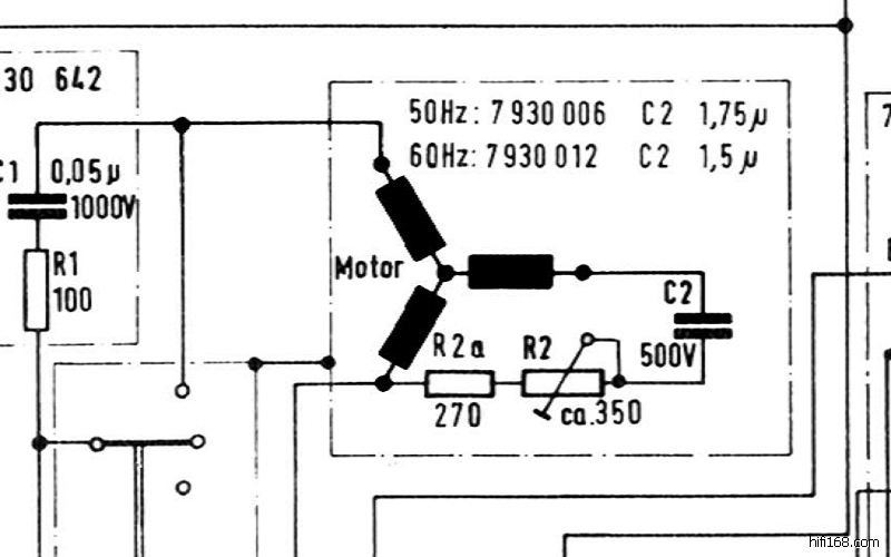

按照EMT一些权威的技术资料,EMT930唱盘的电机是一个三相交流电机,大家看图纸如下:

其中C2这个电容器(17.5uf/50hz)随着时间而老化,会造成电机工作的震动和哼声,所以必须更换,或用小容量的电容并联上去,从而使得电容值达到1.75uf。

而在电机其中的两相之间除了那个C2电容以外,还串联2个电阻,一个R2a是固定值270,另外一个R2是一个可调节电阻,按照图纸的标值为350。
问题来了,按照图纸标注总的电阻值是620,而我今天测量后的结果总值是485,要请教各位了,图纸上那个电阻值是建议值还是必须是620,那么现在实际测量结果为总值485,是否有问题,另外这两个电阻的作用是什么。
请教各位930用家。

我是否应该将可调节电阻的阻值调整到350,从而使得2个电阻的总和等于图纸所标注的620。

从图看和我们日常用的交流风扇电机差不多,C2是个起动电容(也有调速作用),起动后由电阻R2调速。拍张图看看元件就更清楚了

可调电阻的标值是以最大值来标,也就是调到最大时350欧,厂家会在0到350欧之间去调整,你实测的总值是485欧应该是出厂值。这个可调电阻应该是微调转速的,你试用测速卡试试,我有一台刁佬唱盘也是这个电路结构。但我用的是固定电阻(厂家调好后用固定电阻代替,因可调电阻日久后容易变值和接触不稳)

按照郎兄的说法,厂标485应该是出厂值,除非被上家用家动过,否则应该不用去调整。
刚才打电话给另外一个930用家,说测出来的电阻总值是484,说明上面的说法是应该对的,谢谢。

现在就是要求证如果485是厂标,那么是不是每台930都是一样的,还是根据马达情况有不同的出厂值。
另外,按照资料,那个C2电容如果数值发生变化,就要通过并联小数值电容来提高电容值,并用示波器进行马达哼声测试。
