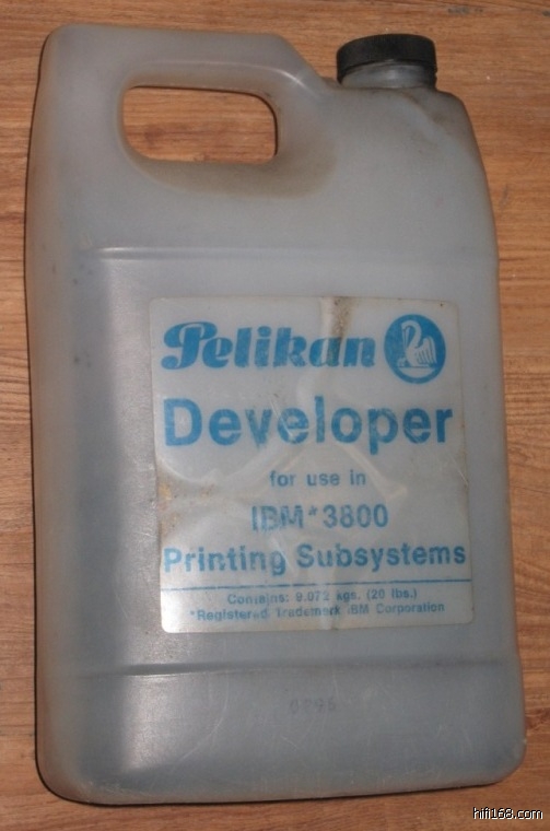

钨钢珠沙
本人的钨钢珠沙只用于为友好校声,因來貨價格高昂,从不公开零售,并早已停售多年!
钨钢珠沙每粒直径20至30微米,顏色炭黑,顯微鏡下,粒粒呈圓珠形,使用30年了,從不生鏽;原來是用於IBM3890超巨型激光打印机的顯影劑,由IBM原厂混和適量的可導電炭粉,30年多前每桶20英磅(約9公斤)的大批量售價是港幣$1890!(見附圖),在抑制音箱、机柜和器材的有害谐震有奇效。而其质重较一般幼沙重5-8倍。作用是以机械化震的原理,将过量的动能化解为热能。原来的用途是巨型 计算机激光打印机(IBM3800)所用的显影剂,是高科技的产品。
请参阅:魔法幻声 - 避震梁的校声基本法 (二) http://blog.sina.com.cn/s/blog_4df2a7230100bgyc.html
公开图片、规格是为了义务协助发烧友取得仿制品,及共同改良使用方法,公诸同好而已!
钢珠沙使用要诀:钢珠沙的直径粒和重量,会按比例影响音响平衡度,和钨钢珠沙相比,粒子过大的会死声,并扼杀超低的下潜力,故此小铅珠、啤铃珠因颗粒太大,是我所不取的;粒子过小的又控制力不足;适量的可导电炭粉是润滑剂,可保持钢珠沙粒转动化震,亦可使高音滑溜而不减延伸,滑石粉不导电,是无奈的可用替代品。
请参阅:http://bbs.hifi168.com/showtopic-153002-4.aspx 34# “钢珠沙使用的秘密:
如果有在仙乐买过钢珠沙,试混和适量滑石粉再试用(或激光打印机用的钢粉+炭粉的显影剂),震动时帮助钢珠沙滑动,可更有效将过量的动能化为热能,高音马上变滑。"
此法对冒牌钢珠沙同样有效!
钢珠沙直径是30-40微米,钨钢珠沙是20-30微米(高、低更尽,音色更佳 [20多年前IBM的批发价是HK$1890/20磅(9kg)]。控制频响效能是与其直径相对比。粒子太小对低频控制力不足,粒子太大会把超低频全部握杀。”
各路英雄如寻找、售卖钢珠沙,切记参考本人所提供规格,不要误导发烧友,及坏了“避震梁”钢珠沙的名声!
钨钢珠沙(2012/4/1 9:06:27 上传)
最后编辑避震梁 最后编辑于 2012-04-01 12:47:17

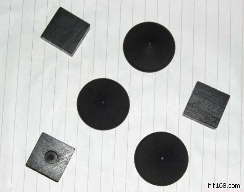

   避震梁的子弹钉
把子弹钉垫在S1音箱下面,吓我一跳,音量很大一样!可惜只能一边音箱了
jpg(2012/4/1 9:13:28 上传)

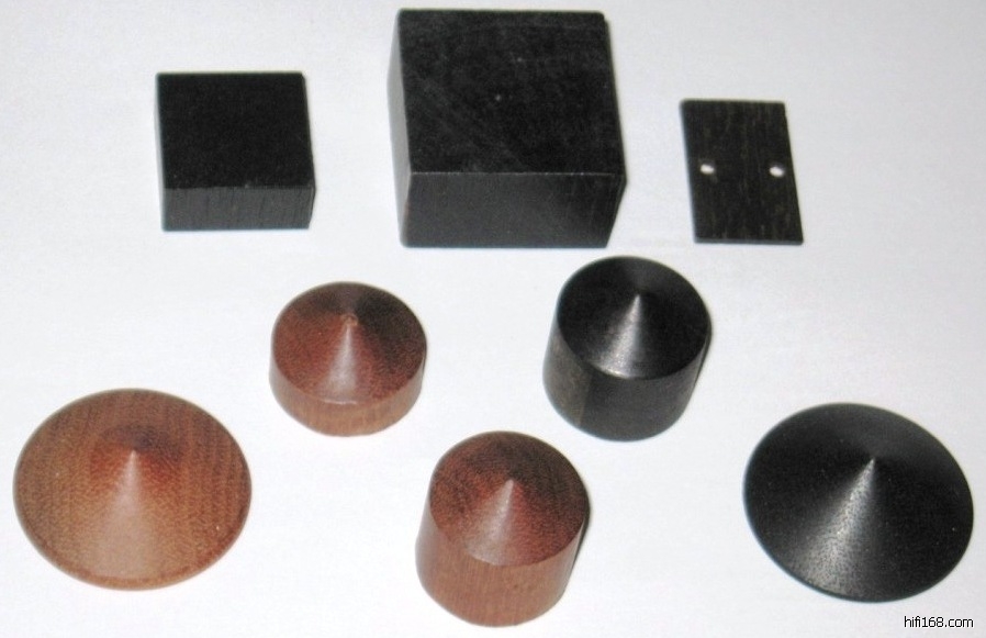

原帖由 houwei 于 2012-3-31 20:52:00 发表
梁前辈驾到。仔细研究过梁前辈的博客多遍,十分赞同以木为主的调震方法,我也是沿着这条思路去玩的。先生的紫金钉应该是用子京木(紫荆木)做的是吗?还说音响子弹木是紫金木的近亲,不知道是什么木种?或许都是子京木,只是不同的亚种。子京木产于海南的和产于广西的就不是同一个亚种,属于近亲,我猜得对吗?可惜这两种木头都快要绝种了,不易找到。
houwei兄
20多年才终于遇到行家了,知音难遇,可否交个朋友?
紫金木纤维细长,既韧且弹,竟能同时具有金属钉和优质木钉的优点:高聚焦力、高分析力、泛音丰富、音台高、声音弹跳力强(音响子弹更甚,请参阅:Apogee + Jadis天仙配 (四)
http://blog.sina.com.cn/s/blog_4df2a7230100bzve.html ) 而且较其它钉多一层深潜的超低音(以紫金钉配用书架箱的可能是一种遗憾),而又没有其缺点,用过后所有其它木种都不能出其右。我还有小量菱形的古董紫金算盘子,效果竟在紫金钉之上。我故意不上油漆发彩图,就是希望有一天能再找到这一种陈年木料,可惜迄今未能再遇。
音响子弹一族(2012/4/1 12:24:13 上传)
