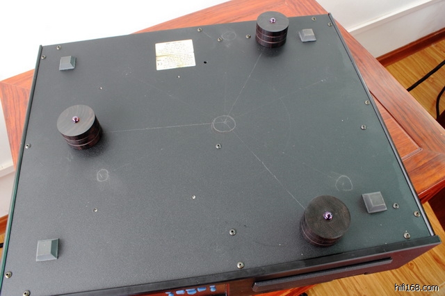

其实重心的测试有很简单的方法,就是找根仪陇线,把要测试重心的东西栓好,掉起来悬空,悬空的同时用有色粉笔在机器上画上线的延长线。分别拴不同的地方做两次,两次的延长线的中心就是重心了,你就可以把垫子垫在这个重心周围试试看是不是效果达到了你所期望的呢。

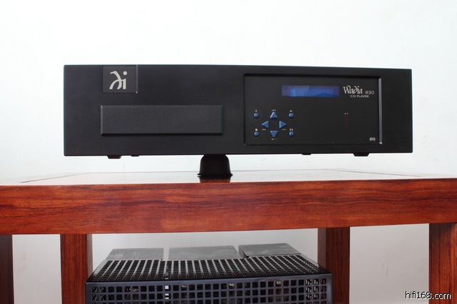

重心我是这样找的。找一个空啤酒瓶,将CD放在空啤酒瓶上前后左右移动找的能放稳的位置,然后用手前后左右轻压CD机盖的边缘感觉四个位置的力度都一样了这就是重心点,然后用油笔沿着酒瓶嘴的边缘画一个圈这就是重心点。以此点为中心摆钉的位置。
405#
l楼上的方法也不错,但是要求瓶口越小的测试出来越准确。

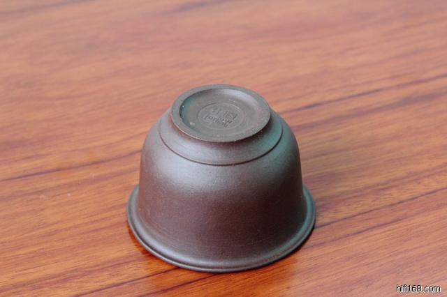

我用茶杯
茶杯反扣
自然传神,韵味深远,静聆神韵,感悟乾坤

不错,但是茶杯口比啤酒瓶口稍大些。

和啤酒瓶口一般大小了
酒瓶太高,有点危险。当然也可以用闻香杯,那个非常小
