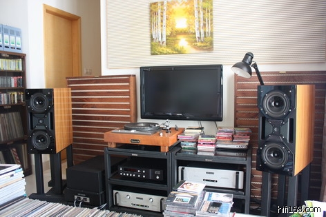

原帖由 Dr kuang 于 2011-10-14 11:56:00 发表
原帖由 中山麦哥 于 2011-10-14 0:45:00 发表
您的听音房长度和宽度是可以.高度不够会影响听感.
哑铃式或者线音源可以有效减低(不是消除)高度不足的影响。
同意KUANG的说法.我的哑铃式音箱的原厂设计高度明显比常规的要低,曾经尝试加高,负面效果显现.
八先生的环境不是很大,喇叭的能量大,内倾是必须的.玩小环境大功率的都有这个感触.看侧墙是挂了些帘状物,如果能上些吸引板对于减轻驻波有诸多好处.
上图和八先生交流(这是两年前的图了,新图欠奉,增加了EMT950,EMT930,K-O-K BH-12, DEPHON等唱盘 ).
jpg(2011/10/14 12:37:20 上传)

原帖由 ray_ji 于 2011-10-14 10:39:00 发表
内倾可以有效调节中频和高频下段的直达声和反射声比例,但对高频上段基本没用。具体分水岭要看高音喇叭的指向性指标。
kuang版最近好有闲啊!哈哈
基本同意上面说法,但对于高频上段的作用就有些微妙,一来看喇叭指向性指标,二来还有聆听距离和反射面的位置,物料等因素。
另外,喇叭摆位无非就是频响,相位,反射声三方面的平衡,个人倾向是以频响和混响听感舒适为先,相位音场其次。除非在听音房还在图纸阶段就开始精密设计尺寸形状,然后在土建装修时用合适的物料,否则声学环境的精确性在民用环境中很难强求,如果要配合客厅等生活空间要求更是可遇不可求。如果在声学条件不是十分理想,甚至恶劣的民用环境中执着于音场再现,通常得不偿失。
比如说在有较严重50赫兹左右低频驻波的空间内使用倒相式低音设计的音箱,而音箱正好是通过倒相加强驻波这一段低频的设计,这样情况,要解决低频驻波问题麻烦得吐血,当然,如果不太严重的话,可以选择适合的线材或者其它调声附件来减轻,也可以用堵塞倒相孔等手段改变音箱频响,但毕竟不如一开始就选取更合适这个空间的音箱,因为所有这些调整,如果调整的幅度越大,说明对音箱原有的频响扭曲越大,往往会得不偿失。

原帖由 Dr kuang 于 2011-10-14 12:33:00 发表
kuang版最近好有闲啊!哈哈
另
尝试过赌赛倒相孔,效果不好.小环境下还是要多吸音,减少多次反射波,对音色音场都有好处.我的小环境下前后墙上吸音板,音箱后面是自己订做的吸音板,内部塞满麻棕,墙角加了低频陷阱,效果是明显的.以前听PROAC R1SC书架,功放也只能到7点多钟,已经炒的不行了.经过上述做法,尽管没有完全杜绝驻波,整体效果提升很大.可以听一些暴的作品了.
24#
个人很不喜欢过多吸音和低频陷阱,当这样的手段把频响波峰处理干净后,通常最重要的中频密度就浮云了。

好帖啊!正准备新房装修,打算将听音房放在地下室,高度只有2.4米,正不知如何修饰来改善高度不足的问题,还请大师们多多指点啊
29#
具体情况具体分析,高度不足的空间通常的解决办法是在天花进行大量扩散,如果在高度不足的空间想用较远距离来欣赏,需选用线音源或者哑铃结构的音箱。
常见问题是扩散板的有效频段是否适合和自己喜欢的音箱未必适合自己的环境。
