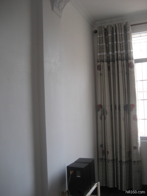

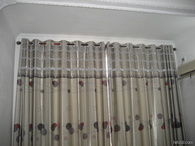

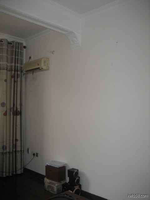

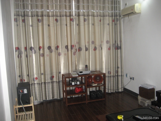

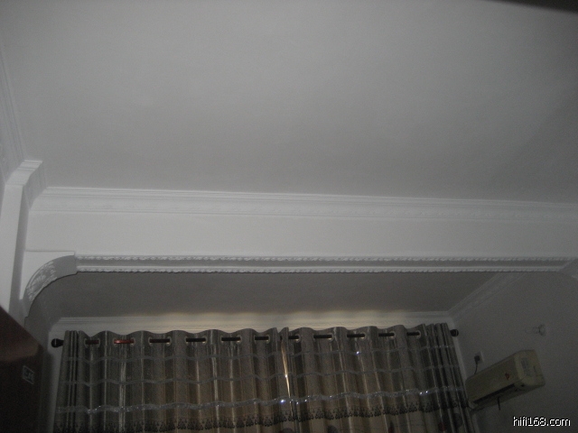

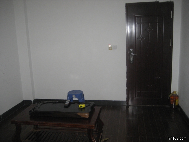

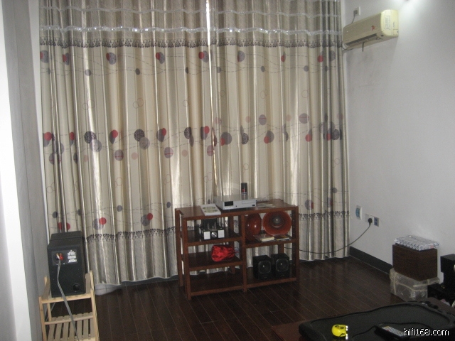

好不容易腾出一个小房间作为自己的听音室,准备简装一下,请麦哥指点一下
原帖由 中山麦哥 于 2012-4-25 18:37:00 发表
装满书的书柜可以帮到小小,但真正担当处理低频陷阱还是不够.
好不容易才征得LP的同意腾出一个小房间作为自己的听音室..现劳烦中山麦哥指点一下如何装修,预算不多,吸音材料我想在这里买这种,不知道有没有效果http://yghm.taobao.com/,房间长4.11米,宽为3.2米.高度为3.1米,谢谢!!沙发打算用单张布艺三人沙发,
1.听音位置后面打算买这种吸音材料http://bbs.hifi168.com/postreply.aspx?topicid=195495&postid=2836515&forumpage=1"e=yes,
  2.  侧墙用这种http://item.taobao.com/item.htm?id=3083989624&
3.天花用这种http://item.taobao.com/item.htm?id=3083989624&
4.音箱后面用这种http://item.taobao.com/item.htm?id=6923781274&
拍照技术有限..请多包涵,还劳烦麦哥在百忙中指点一下..谢谢了..
地面全景(2012/4/28 8:10:27 上传)
音箱后面是玻璃窗(2012/4/28 8:10:27 上传)
天花(2012/4/28 8:10:27 上传)
听音位置(2012/4/28 8:10:27 上传)
左侧墙(2012/4/28 8:10:27 上传)
右侧墙(2012/4/28 8:10:27 上传)

您的房间比例和高度不错,我提议您将高度定在2.9米,您讲的吸音材料应该沒问题,等搞好听过再进行小改动,您不要用布艺,要用正宗的沙发,(这套沙发对吸音起到重要作用)在听音者后面一定要加重吸音.

您要搞到一定的时候,先听听怎样再搞.

谢谢麦哥在百忙中为小弟解答,小弟愚笨.正宗的沙发是指哪种沙发?还劳烦麦哥给个提示.....谢谢!!

是我讲得不全面,我讲正宗的沙发是指真皮或人造皮的沙发.用布艺是吸音不足.

好的..谢谢解答.容简装后再劳烦中山麦哥帮忙指点指点..再次谢谢..

沒问题,您的听音房比例好,所以应该很容易搞好.

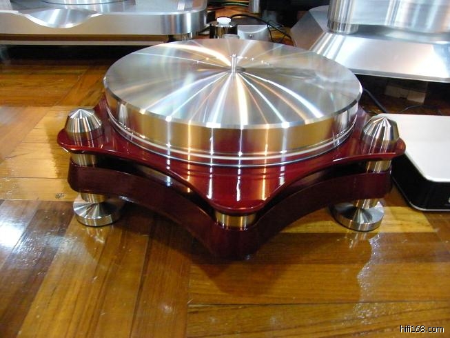

欣赏一下麦哥的新LP机。
jpg(2012/4/29 22:26:07 上传)

BOM标志兄的相片照得不错.
