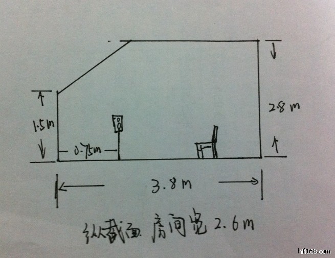

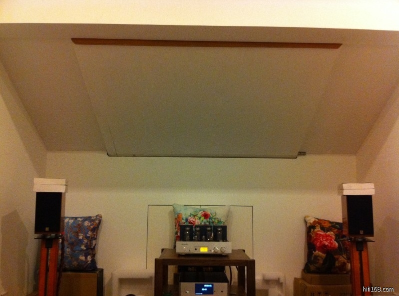

看了这个贴大有收获,请麦哥帮我参谋一下。
(223.93 K)
2012/4/5 10:33:35
(153.07 K)
2012/4/5 10:33:35
仔细量了一下,长是4.6M,音箱离后墙现在是1.35M,边墙是0.4M,内倾约7度,
现在主要是按图中放了些吸音的软垫,可能我这结构特殊,现在
调的音场是不错的,深度宽度包围感都不错,声音也很干净,驻波基本没有,请楼主帮我指点下,谢谢。

回复 298# ok527 的帖子
看上去您的房间超3米,墙身用什么做吸音?在沒注波之下应该加点反射,音箱离后墙要再向前一点更好.

回复 299# 中山麦哥 的帖子
什么都没——正在研究,只在听间后墙边放了挂毯。
