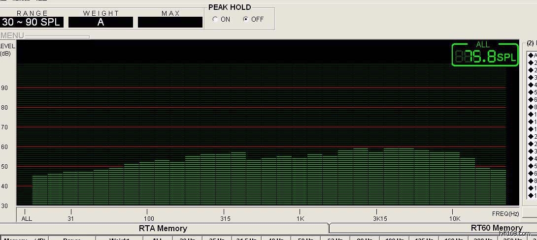

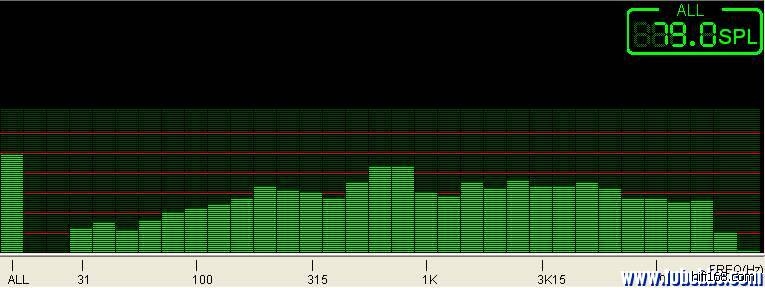

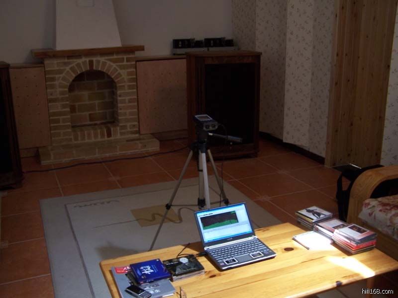

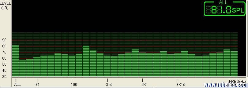

原帖由 wayned 于 2011-10-10 13:20:00 发表
都是为了一条完美的房间频响曲线。。。。
在房间处理前、处理过程中、完工之后进行房间混响值、频响曲线的测试是必要的,也是有实际意义的。下面的图分别是在下2009年处理听音室时的测试现场图片和房间原始、改造中、调整后的频响曲线。
jpg(2011/10/11 12:41:06 上传)
jpg(2011/10/11 12:44:31 上传)
最后编辑ECC32 最后编辑于 2011-10-11 12:46:38
