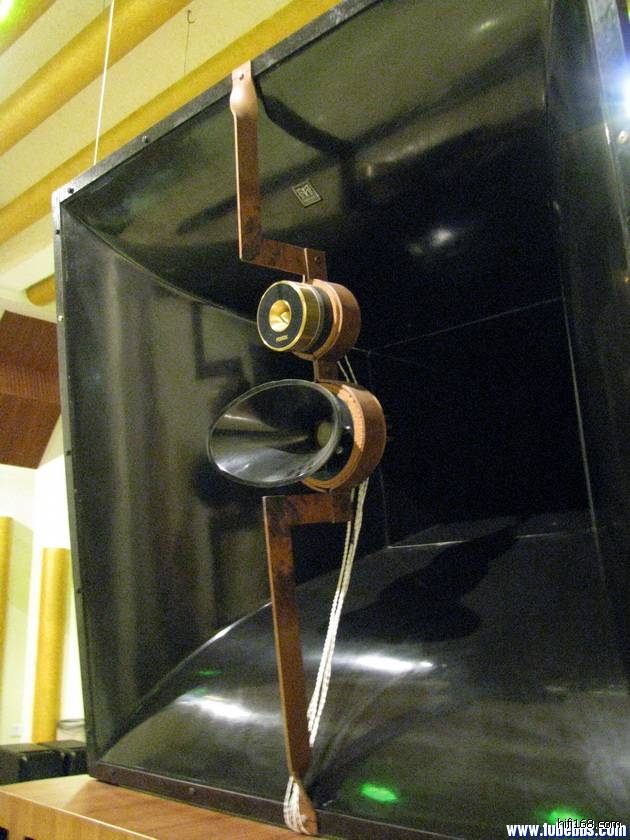

这个大音箱的超高,中高和高音不在同一发声点,而且和低音也不在一个发声点,它的相位怎样调整?是通过电子分频器?还是其他手段?
78#
原帖由 bollerluo 于 2011-10-8 21:03:00 发表
那同轴号角就是点声源的设计!(包涵了中音、高音和超高音这三路!)

“那同轴号角就是点声源的设计!(包涵了中音、高音和超高音这三路!)”高手  给力
