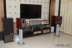

LZ的器材令人羡慕,也看得出对丹拿的执着追求,作为一个用了10年的丹拿同党,多少有些使用的心得,不知能否对LZ有启发。
我的器材是Contour1.1+MF3.2+MSB DAC,01年一直听到现在。应该说高音发飚是几乎是单拿用家最常碰到的问题,特别是新箱,再加上不合理的器材搭配,不利环境影响,不好的摆位,经常会搞得用家一愁莫展。我至少有5年时间是在不停地摸索对付高音发飚的办法。办法试了很多,现在回想起来最有效的有两个,一是摆位,二是线材而且摆位为主,线材为辅。我的经验是后墙必须是实体厚墙,不能有大窗和落地窗,否则高音必飚,而且皇帝位后最好也是实体墙。从楼主的照片看好像喇叭后是大窗,如果是的话,那就是个中低频陷阱。丹拿本身高频就突出,中频不厚,遇到中低频陷阱100万的功放也难推出饱满的中低频,高频当然会飚。而实体后墙可以加强中低频的反射,有助于出声平衡,摆得好的话,差的功放也能被最大限度地助推。所以LZ不妨换换摆位的方向,有时候长边放(书架的方位)效果不一定差,特别是治高音飚的毛病。在试过家里所有可能的摆位,找到你觉得最好效果的摆位之后,再根据情况调线。LZ目前的线应该没什么大问题,至少不是导致高音飙的主因。不过,对于新箱(对丹拿而言两三年都属于新箱),暂时用MIT,卡达时等线材压压高音有时候是必要的。
对LZ来说,器材和搭配已经够合理够高班了,根本不必再考虑什么换机换箱。我的1.1到了六,七年以后,中低频量感不知不觉中增加了不少,高频柔顺,中频厚度也有了,感觉声音比店里的单拿新箱(无论听众还是信心)都醇厚耐听,什么功放都能推,这大概就是所谓煲透了。 因此,LZ现在需要的仅仅是耐心和细心,也许还要点恒心。探索和等待是玩音响的乐趣之一。玩丹拿尤其如此。

换音箱的事,实在没有办法的情况下不得已而为之。目前还是更换架子、插座、避震钉和避震垫、线材看看能否消除高频刺耳现象。
