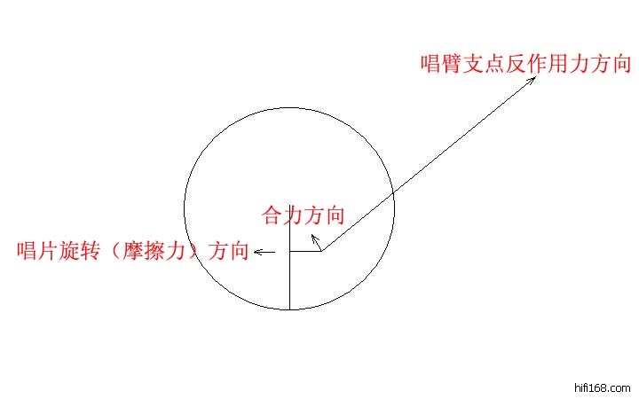

j型臂。
jpg(2011/9/20 11:49:48 上传)

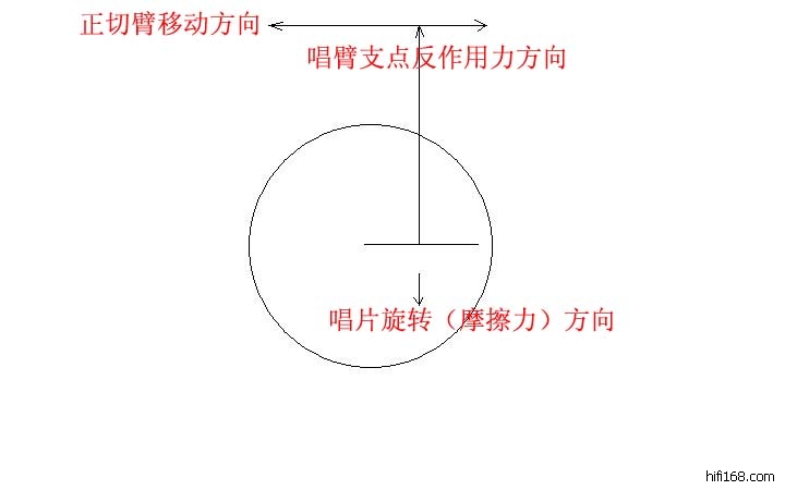

正切移动唱臂。
合力为零。
jpg(2011/9/20 11:57:36 上传)

回复 42# 阿杰 的帖子
杰兄好YES!!连图也画了出来。赞一个!!
杰兄的观点是正确的,力学分析和力的运动方向也是正确的。

反正理论归理论,实际归实际。理论太多、太集很容易会看晕眼和脑。
简单讲句:最精准的唱臂是与刻纹机的刻纹刀横向运动顺程越接近,为最好,现今只有正切臂才能办到此事。
其余的一齐支点臂如:I 臂、J臂、S臂,9寸、10寸、12寸等也好,都有不同大小的误差。

原帖由 阿杰 于 2011-9-7 20:03:00 发表
没有能力的人千万不要碰正切臂。
1.使用的环境要无尘,任何尘埃粘到滑车的导轨上都是致命的。(这对于有经济能力的人来说是小事一桩)
2.从理论的角度来说,应采用短臂结构,但每次更换唱片,唱臂总承都需要开合,很容易造成状态数据偏移。(这需要具备动手能力不断地修正)
为了避免这个问题,于是就出现了长臂结构,但这么长的力矩,唱臂移动时的阻力就会放大N倍,其结果就不想而知了。
于是又出现了气浮装置来解决这个长臂的问题,但空气流动产生的噪声却不可避免。(唉,为什么总喜欢用一个错误去掩盖另一个错误?)
3.唱头导线对唱臂移动所产生的牵引力很难合理解决。(这对于我来说是最大的纠结)
