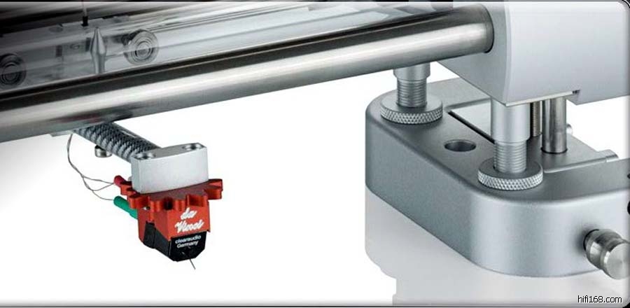

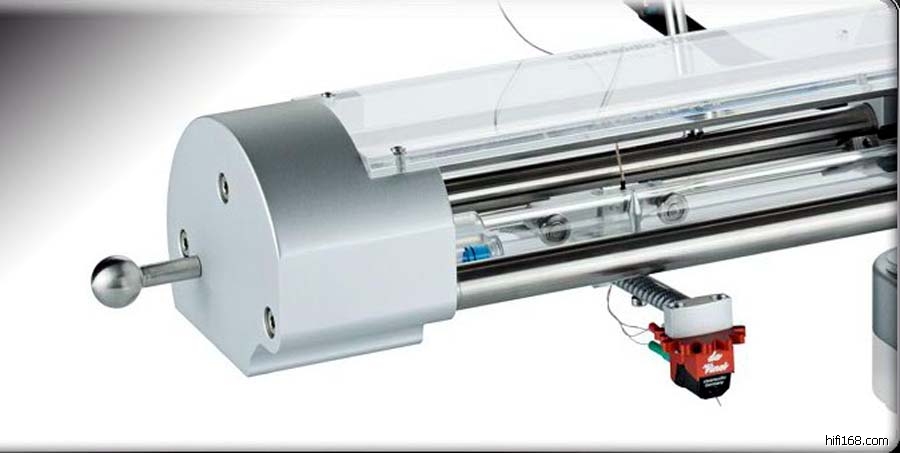

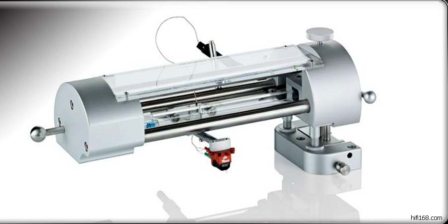

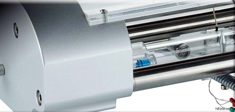

最新款的Clearaudio TT2 正切臂。
最后编辑中山张 最后编辑于 2011-09-20 13:11:03
