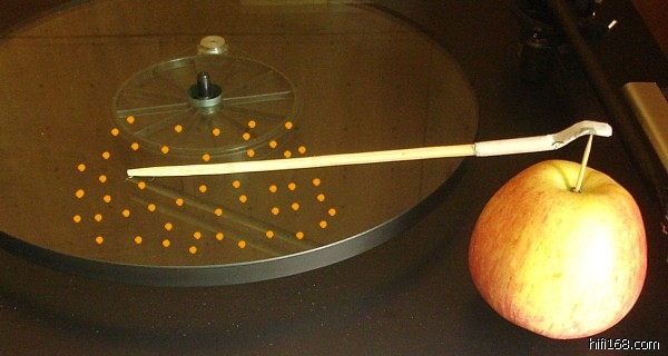

简单的侧滑试验。
基本材料:
1 大小适当的苹果(土豆、红薯或其它均可)。
2 牙签一根(大号缝衣针更好)。
3 筷子一根(长度要合适,我用的是快餐店提供的短筷子)。
5*10
厘米左右的普通白纸一张(打印纸更好)。
胶水一滴(一粒米饭或一小段熟面条也行)。
直径30厘米左右,平整且质地均匀塑料或硬纸一张(这个视情况而定了,我试验用的唱机是君子P3,所以不用)。
大家都不是小孩子,制作过程就不说了,看图应该能明白。
制作完成后,如图所示,打开唱机电源,然后将筷头轻放到黄点区域内的任意位置,并不断的变换位置(移动苹果即可)。
16#
原帖由 JWang 于 2011-9-26 12:39:00 发表
开心果兄,从这个实验来看,你的侧滑力的概念也是不符合常规意义上的侧滑力(skating)的概念的。阿杰兄在上面说, “侧滑力是在支点臂上由唱针与唱片旋转的摩擦力造成的,针压越大,摩擦力就越大,抗侧滑力相对也越大。”这也不是通常定义下的侧滑力概念。调节针压会和反侧滑力调节有关联, 但这是两个不
Jwang兄,侧滑力的产生主要是使用补偿角引起,这是共知的。我的这个试验,原来也想用一只闲置的唱头加单点臂来完成的,但由于制做比较麻烦,不利于大家尝试。所以放弃了,后来经过分析,利用现在的简单结构,同样达到相同的效果。
补偿角的作用是使针杆处于正确状态,和针杆的具体长度无关。实际使用的唱头也是如此,不同的唱头其针杆的长度也不一定相同。但只要装在同一支唱臂上,那么其补偿角是不变的。如把针杆长度缩到零,就变我的试验装置了,虽然它看起来和常见的唱臂有很大的不同,更没有看到针杆和补偿角,但它还是一支符合原理的唱臂。

回到我们讨论的唱臂,不论是“I型 ”臂 还是“J型”臂,只要补偿角一样,理论上是没有区别的。
把快子头折弯向左成 “J ” 型,还会带来一大问题,平衡较难调。因为用的是单点臂结构。
19#

老兄在这里所说的侧滑力和我说的侧滑力是有点区别的。我留一点点余地,是考虑到实际的侧滑力不是单纯的由补偿角引起。比如唱臂轴不是处于理想的垂直状态,某些唱臂会产生一定的附加侧滑力。
没找到你的实验示意图。我又重新理顺了一下,没发现什么问题。表面上看,它和常见的唱臂是有很大的差异,但用话粗理不粗来说我的试验可能比较合适吧。这个试验不是如何建立有关侧滑力的概念,而是观察侧滑的现象。凡做了试验的都会对侧滑有进一步的认识。
