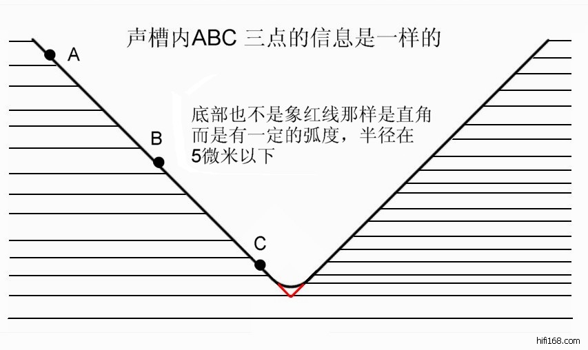

26#
看大家用文字表达,因各人的理解不同,会引起一些误解。下面的图比较直观。由图可知道,不同粗细的唱针,只要能接触到声槽中从A到C中的任一点,都能读出一样的信息。如果A点(附近)被磨损了,换个细点的针,读B点(附近)的信息,又是一张新唱片的感觉。如果B点又磨损了,再换更细的针度读C点附近信息。不过这里讲针的粗细是指它能进入声糟深度不同的粗细。和唱针读取高频信息所需要的粗细是有区别的。
27#
在立体声情况下,同一唱针,它不是始终都只在深度为B处循迹的,而是在B处附近。因为立体声时,声糟的深度和宽度是随信号而变的。
28#
回复 476# 牛仔 的帖子
看来我们对粗细的理解不同。
29#
原帖由 牛仔 于 2011-10-1 10:40:00 发表
原帖由 开心果 于 2011-10-1 10:27:00 发表
看来我们对粗细的理解不同。
老兄别介意,只是借用标题。
明白。
不过,过分接近底部,底部灰尘的影响更明显。
最后编辑开心果 最后编辑于 2011-10-01 11:10:26
30#
回复 481# 牛仔 的帖子
可是信息是刻在两侧的,灰尘附着于唱轨两侧,怎会更好?
