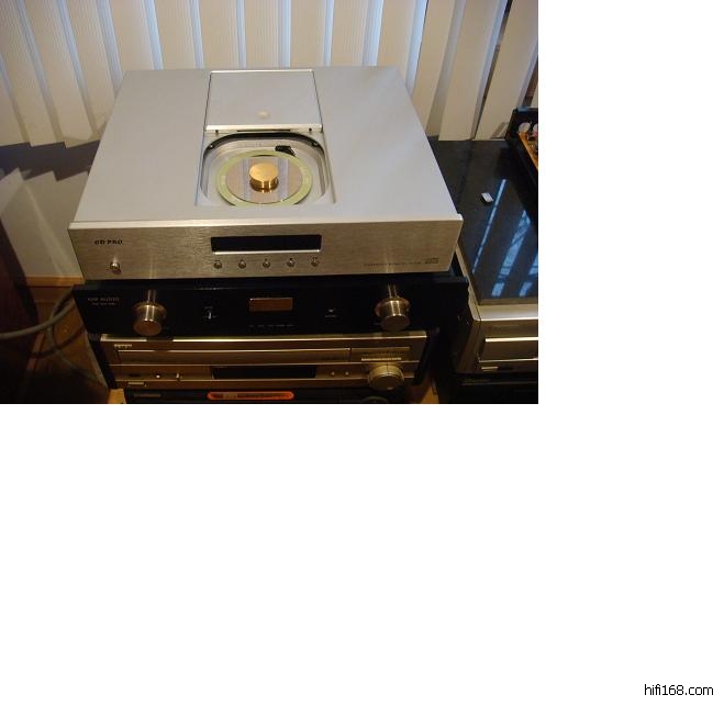

转盘听了一个多星期了,通过各种类型音乐的试听,对油翁的CDM4有了初步认识,主要感受是中频密度高,动态大,细节丰富,高低两端延升好,能够还原音乐现场空间。与对比的TEAC10 CD机作转盘,则明显高出不少,要知道TEAC转盘是WADIA 、 Krell、Copland、Emsemble Resolution Audio等著名 CD机都有采用的VRDS转盘,是业界口碑很好的一款转盘。油翁的这款产品有如此表现,实属不易,展示了PHILIPS在业界的地位仍不可动摇。笔者将CDM4 Transport转盘的晶振换为低噪声高精度温补晶振、塑胶架换金属架,有刷电机升级为无刷电机后,声音的品质又有大幅度提高,主要表现在高中低频率更加均衡,细节更加丰富,听麦田之歌笛子的质感很真实,Kovacevich Beethoven Piano Concertos 5第二乐章约6分左右钢琴颗粒饱满,感情表达充分,与对比的TEAC 10 则钢琴声音发虚,表情呆板。

418#
历害,继续上图!
