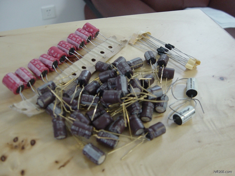

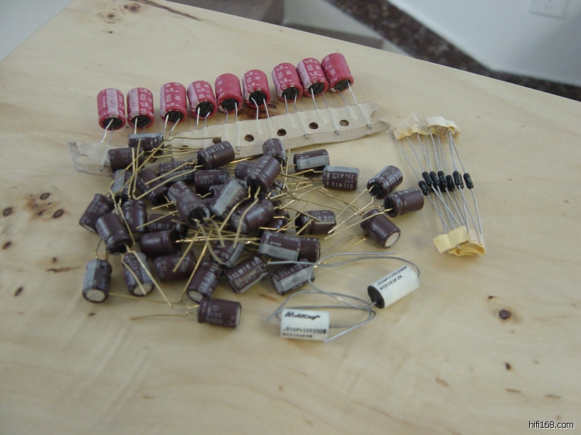

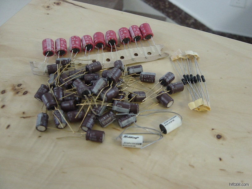

280#
入些靓料继续提升转盘素质
