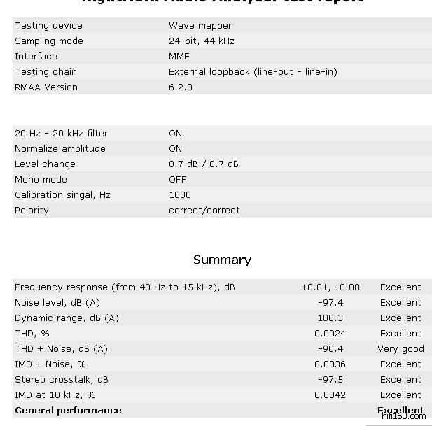

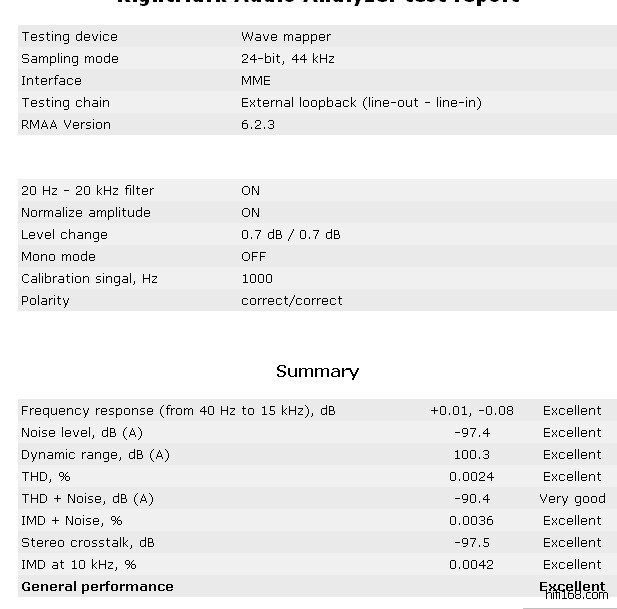

110#
回复 108# yavis 的帖子
解码的资料前面回贴有芯片架构,这里有测试图。
jpg(2011/9/19 18:41:41 上传)
