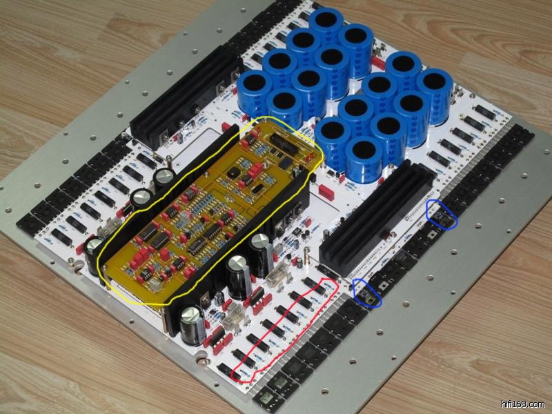

原帖由 TGLEEAUDIO 于 2011-10-28 18:13:00 发表
感谢JACKY70兄如此高的评价!
最新稳压和正弦波波形校正的电源处理器也已近进入后期测试阶段,应该很快就可以面世了。
功率2000W-15000W都有,适用于电压不稳定和波形失真过大的地区。
另外还有一个系列再生电源,功率300W-2000W,目前已近经进入PCB设计阶段,估计3-4个月后可以面世。
适用于电能质量极其糟糕的地区。
几个问题:黄圈内应该是主控+基准版,电源走线、铺地,各路退耦还是有点欠缺,红圈内消振电阻离大管基级(栅极)过远,不要为了外观整齐而放弃电路稳定,蓝圈内反压二极管耐压选择上应该大于电源电压1.5~2倍即可,此处低耐压还可起到过压保护作用
jpg(2011/11/2 11:27:29 上传)
