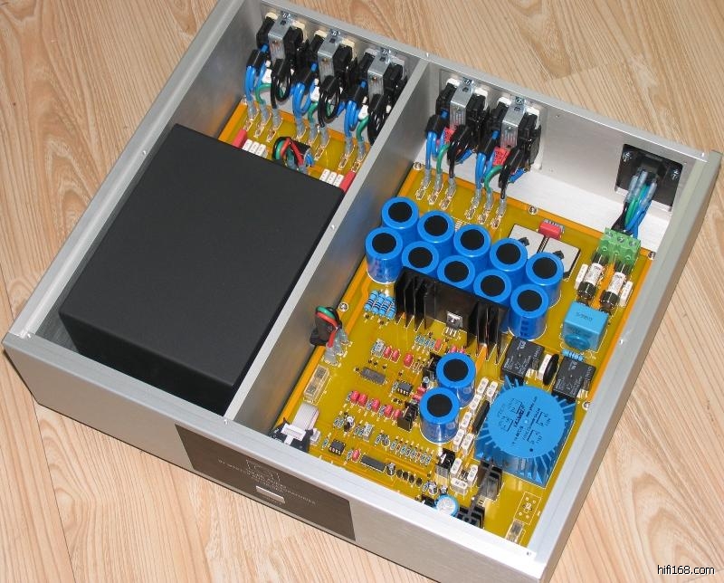

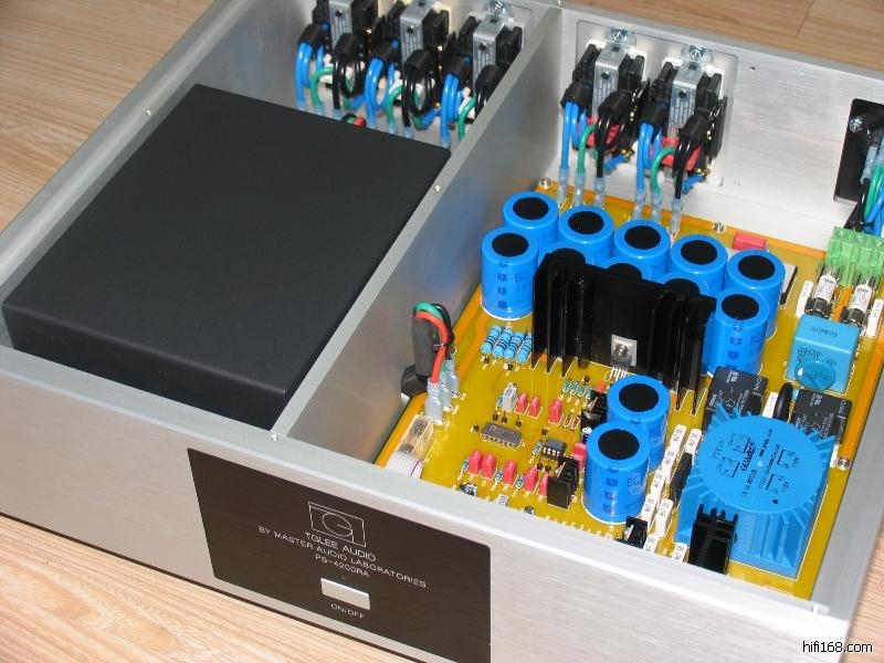

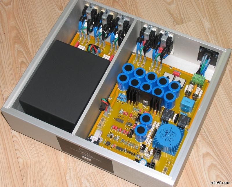

图片太大,不能上传,压缩后效果好差...
实物要漂亮很多,有兴趣的朋友请直接到北京展会看。

顶!!!
愿楼主的产品大获成功。
343#
顶!  确实漂亮.
T兄能不能介绍一下性能,指标和价位?

回bollerluo兄、cmos88兄:
这是一款多功能电源处理系统,适合在HI-FI系统使用,故称综合音响系统电源处理器。
主要功能是相位校正、隔离、全功能保护。
输出插座共有10位,对应音源(2组,4位)、前级(1组2位)、后级(2组,4位)。
音源和前级端口额定输出功率600W,功放端口额定输出功率3600W。
相位校正电路主要作用是抑制直流成分,避免后级功放大功率变压器因电网直流成分造成磁饱和导致效率降低、噪声、发热等问题,平均误差小于0.05mV。
隔离电路主要作用是抑制电网的高频干扰,为前级和音源提供纯净电源,抑制能力平均优于99db。
全功能保护包括:超压保护(+20%)、欠压保护、过流保护、雷击保护。
体积:430mm(宽)*370mm(深)*115mm(不含底座高度,含底座高度为138mm)。
重量:24Kg。
主要部件:
输出插座:美国COOPER医疗级单独接地美标插座5个。
隔离变压器:日本新日铁特级铁芯,无氧铜漆包线,6重0.1mm铜箔屏蔽整体灌注。
芯片:美国AD、NS
二、三极管:美国ON。
电解:VISHAY-BC
无极性电容:RIFA、WIMA。
接插件:日本富士。
开关器件:日本OMRON。
PCB:2盎司铜厚双层板,全弧形走线,星形单点接地,无过孔。
机箱:进口精密航空铝板,精密加工,厚度5mm-18mm。
价格:设计成本是按照20000元市场价格核算,实际价格以代理商报价为准,有兴趣的朋友可直接咨询北京鑫星光音响,展位在4020室。
特别提示:本处理器无稳压功能,仅适用于电压误差小于+-10%的地区。

TGLEEAUDIO兄, 看这个说明和欧博D-Linear15的类似。
兄在#299提到的带信号发生器以及放大器的电源处理器是不是另有产品?

是的,这个和欧博的LINERA15功能相同,结构基本类似。
本帖开头说的不是这个产品,是另外一个带稳压和波形校正的电源处理器。
