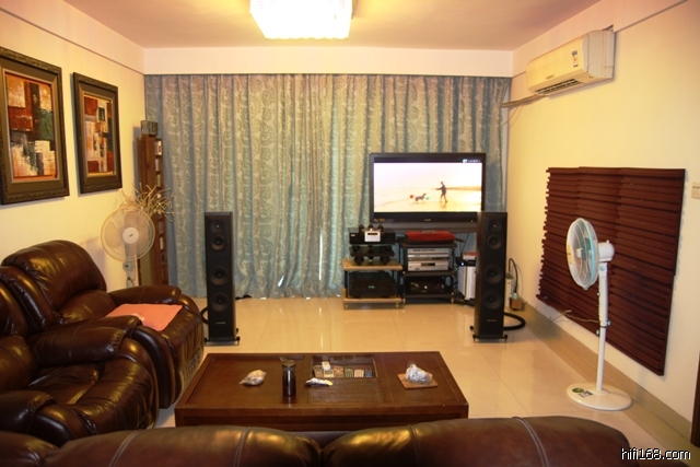

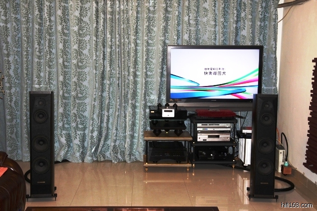

我现在用的器材是: 欧尼士xd50 的音源. 功放是贵丰大菠萝,音箱是世霸克蕾蒙拉. 用平衡连接方式,信号线是用欧阳的阿菠萝6. 喇叭线是欧阳的黑龙. cd机的电源线是欧亚德p004,c004.的头尾插,配音乐丝带散线自制而成. 功放电源线是欧亚德的白头电源线. 然后拉了电源专线.通过德颂电源x800 输出供电给cd和功放.德颂电源入线也是用欧亚德白头电源线. cd机接的插座是abl紫铜座.   功放接的是欧亚德r1   .德颂电源接的入口插座是瓦特381 紫铜座.
          我的厅原先是长边摆放.现在刚转成短边摆放.转变后,声音各方面都有明显好的转变.例如声音压迫感,音场的高度,深度,宽度都比原来好.但唯独是低频突然少了很多.具体表现在听流行歌曲时明显感觉低频不足,而听古典交响时相对好些.不知何解.
         我目前摆放的器材背面是阳台的落地窗,不知这个是否会吃掉了低频!
         期望各位提供建议.感谢感谢!

窗帘后面是大面积玻璃吧!而且箱子后空间肯定比长边摆放要深远得多了吧!
这两方面应该是低音量感相对减少的原因。
低音量感少了,那质感和清晰度是否提升明显了呢(我觉得这才是正确的低音)?
对这样的声音变化是否中意,就看个人偏好了。
我觉得你的电视还是在原位置挂墙摆放最好。

谢谢你的分析和意见!
窗帘后的确是大面积玻璃.我的玻璃窗是装了双层的.主要是避免声音干扰邻居.  那么是否这个是吃掉低频的主要原因呢?
箱后空间当然是比长边摆放时深远了.但别人很多空间也是这样放,但我听过低频不会觉得少的阿?
低频少的同时,质感和清晰度是比原来好了. 但好了一些地方,但低频现在的量感按我的偏好,是少了.非我所愿
电视这样放,主要是看起来比原来方便了.我也觉得电视对声音形成漫反射不利.但也只能妥协了.

我从环境来说说,声音遇到物体后一部分能量被反射,一部分被物体吸收,一部分绕射穿越物体。
玻璃窗因厚度薄,中低频基本没什么反射甚至没反射。而中高频及高频则被光面的玻璃反射导致中高频能量加强。
假如目前你的系统听上去中频和高频无问题,单纯低频少,其实不代表你的系统有问题,而往往是空间环境存在问题。
空间处理上可以做加减法的,只有在空间相对理想下,系统达到平衡才是真正的平衡。
